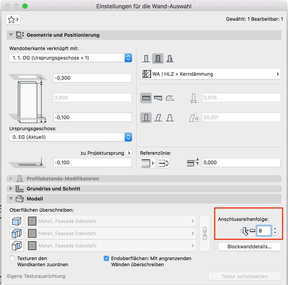

Die Baustoffe bestimmen die Verschneidung von Wänden. Aber bei gleichen Prioritäten oder gleichen Baustoffen/Mehrschichtigen Bauteilen benötigen Sie die Anschlussreihenfolge.
Mit der Anschlussreihenfolge von Wänden können Sie die Verschneidung von Wänden beeinflussen.
In den Wand-Einstellungen können Sie eine Zahl zwischen 0 und 16 angeben, um die Reihenfolge zu beeinflussen.
Prinzip der Anschlussreihenfolge:
  • Wände mit geringen Werten stoßen gegen Wände mit höheren Werten.
  • Wände mit gleicher Anschlussreihenfolge werden nach den Baustoffprioritäten verschnitten.
Die Screenshots wurden in Archicad Version 19 erstellt
