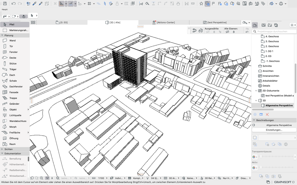

Hallo 🙂
ich möchte mein 3D Modell gerne einfärben, so dass das Gebäude in rot dargestellt wird und die umliegenden Gebäude in grau. Bei dem 3D Darstellungsoptionen kann ich nur das gesamte Modell in grau einfärben und nicht mal das funktioniert gut. (Siehe Foto)
Kann man für eine Ebene einen Darstellungsstil auswählen und Zb sagen das die Wände keine Materialien haben sondern einfach rot dargestellt werden? Hat hier jemand eine Lösung? (Arbeite mit der Studentenversion)

Die Graphischen Überschreibungen werden in dem Fall wohl dein Freund sein... 🙂  (Basis-Funktsjon..)
...als Kriterium vielleicht am besten die die Ebene(n)
grau in deinem Bild sind wohl die Schattenseiten der Gebäude...

Vielen Dank! Funktioniert super 🙂
Weißt du ob ich dieses Modell mit den Farben auch genau so als 3D Modell exportieren kann? Ich müsste ein Video von dem Modell erstellen. LG Kim
Die GÜ tauscht ja das Material aus... bleibt also. ...so lange die Regel zieht.
Ich weiß ja nicht, wie du exportieren willst.
Auf jeden Fall empfiehlt es sich, die 3D-Ansicht als ’Ausschnitt’ zu speichern.
