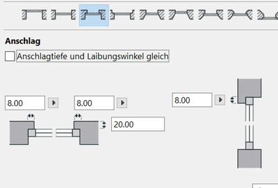

Hallo zusammen,
bei einer mehrschichtigen Wand wird an den Fenstern die Holzfassade in die Laibung eingezogen. Das lässt das Fenster in den Ansichten/ dem 3D kleiner wirken, was ja auch korrekt ist . Diesen Schichteinzug hätte ich aber gerne nur an den Seiten und nicht am oberen Rand des Fensters. Lässt sich das mittlerweile irgendwie einstellen?
Habe dazu nur einen alten Forumsbeitrag von 2014 gefunden, wo dieses Problem noch nicht geläst war.
Vielen Dank im Voraus!
3 ANTWORTEN 3
poeik
Champion

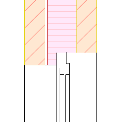

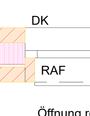

Ich versteh die Frage nicht ganz. Der Schichteinzug funktioniert meines Wissens nur im Grundriss.
Leider nicht im Schnitt.
Den Anschlag kannst du aber separat für Grundriss und Schnitt einstellen.
Gruss, poeik
