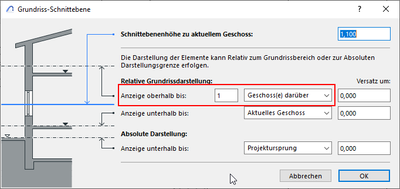

Hallo in die Runde,
ich versuche aktuell mein Attika-Bauteil des Daches vom EG (angelegtes Profil) auf mehreren darüber liegenden Geschossen im Grundriss anzeigen zu lassen (bis ins 3.OG / in jedem Geschoss als Aufsicht).
Über die Darstellungsoption ist es bekannterweise simpel, das Bauteil ein Geschoss darüber anzeigen zu lassen. Manche Bauteile wie z.B. Decken haben die Möglichkeit eine individuelle Anzeige über mehrere Geschosse anzulegen. Die Bauteile Wand und Träger für die ich das Attika Profil angelegt habe, haben diese Möglichkeit allerdings nicht.
Gibt es eine Variante, die mir die Attika EG durch alle Geschosse hindurch bis hin zur Dachaufsicht als Aufsicht anzeigen kann?  Bevor ich die Attika-Aufsicht in den Geschossen mit Schraffuren zeichne, wollte ich einmal nachfragen...
Danke Euch,
Bjarne

Hast du schon mit der Grundriss-Schnittebenen-Einstellungen probiert?    ...( Im 'Ausschnitt' mit abzuspeichern...!)

Hi snow,
danke für deine Antwort. Leider hilft das nicht.

Doch, das geht schon...
HIer ist natürlich die Auswahl relevant... (sorry, hatte erst die falsche markiert...)

Hi snow,
das ist korrekt, die Auswahl "Anzeige unterhalb bis:" hilft und bringt das gewünschte Ergebnis. Hat sich mir im ersten Moment nicht erschlossen, weil ich für diese Einstellung immer vom Bauteil und nicht vom Geschoss aus gedacht habe.
Wichtig ist noch die Einstellung "auf allen relevanten Geschossen" im Bauteil selbst.
Ich danke Dir, snow. Das hat mir sehr geholfen.
