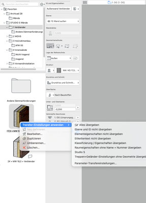

Es geht um die Wand Ursprungsgeschoss Verknüpfung in unseren Wandfavoriten. Szenario ist folgendes:
Ich befinde mich im EG, wähle ein Wandfavoriten aus und sehe das das Ursprungsgeschoss in der Infoleiste richtig ist. Ich gehe über den Navigator ins 1. OG und wähle wieder den gleichen Wandfavoriten aus und sehe das in der Infoleiste nun Ursprungsgeschoss EG (Aktuell -1) steht. Das selbe Problem besteht auch wenn ich über Tastenkombinationen in das höher oder tiefere Geschoss wächsle und den Favoriten auswähle.
Das Problem besteht nicht wenn ich den Favoriten ausgewählt habe und mich dann durch die Geschosse per Tastenkombination bewege.
Wenn man sich das nicht vorstellen kann, schicke ich gerne eine Bildschirmaufnahme um es besser zu verdeutlichen. Hoffe jemand kennt das Problem, falls nicht hab ich ein neues gefunden/erstellt.

Bitte überprüfe die Parameter-Transfereinstellungen!
Wo ist das Sternchen in den Parameter-Transfereinstellungen?
Ist bei dem Elementtyp Wand der Haken bei Ursprungsgeschoss raus?
1) Sollte bei der gewählten Parameter-Transfereinstellungen der Haken bei Ursprungsgeschoss nicht sein, dann bitte wie folgt vorgehen:
Ich gehe davon aus, dass in den Favoriten das Ursprungsgeschoss gleich EG ist.
Gehe bitte ins 1.OG. Mache einen Doppelklick auf den Wand Fav. und stelle manuell in der Infopalette das Ursprungsgeschoss um auf 1.OG.
Anschließend sollte alles wieder funktionieren wie gewohnt.
2) Sollte der Hacken drin sein bitte den Haken entfernen und zurück zu 1)

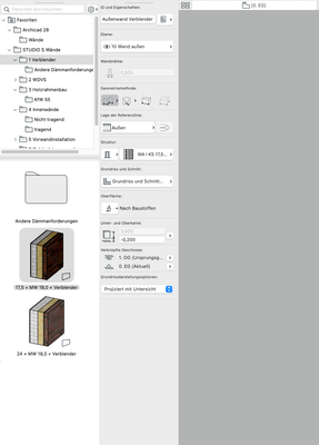

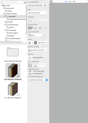

Danke erstmal für die Rückmeldung. Paramter-Transfereinstellung ist mit dem Stern auf alles übergehen eingestellt. Auch wenn ich ins 1. OG gehe, und in der Infoleiste das Geschoss anpasse, springt es immer auf das EG wenn ich einen Doppelklick auswähle.
Zur Info, bei Decken habe ich das Problem nicht, keine Ahnung woran das liegt.
Anbei habe ich nochmal Screenshots beigefügt wie die Einstellungen sind.

Guten Morgen Julian,
ist noch früh am Morgen 😂
bitte 2) lesen: Haken raus
dann 1)…….
vor 3 Wochen
Ja Guten morgen, hatte noch nicht meinen Kaffee 🥲
Hat funktioniert wie du es schon gesagt hast, ich danke dir
