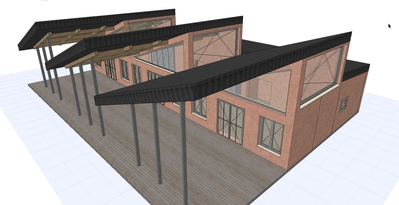

Hallo, im Screenshot sieht man Wände, die korrekt mit Dachflächen getrimmt werden. In der gleichen Datei sieht man die Wände bis zur OK Dach durchgehen, wenn sie auf einem anderen Rechner geöffnet wird - gleiche Projektdatei wie gesagt, gleiche Archicad-Version, gleicher Ausschnitt (!). Baustoff-Prios sind übrigens auch korrekt. Das Problem muss also in der Arbeitsumgebung liegen - oder? Viele Grüsse, Horst

bei mir kann ich das Problem nicht nachvollziehen.
Wie kommst Du darauf das es mit der Arbeitsumgebung zu tun haben könnte?
Ein kleiner Hinweis meinerseits: Ich würde die Dächer untereinander nicht trimmen sondern verschmelzen. In der Datei wurde aber extrem unsauber konstruiert 😆
Probier mal die Datei und sag mir ob das Phänomen immer noch auftritt.

Hallo Horst,
kann die Datei leider nicht öffen da ich nur AC28 hier habe.
Auch wenn es kein Teamwork Projekt ist, würde ich als erstes die lokalen TW-entfernen. Die können manchmal seltsame Sachen verursachen. Check doch auch mal den TW-Daten Ordner im Explorer.
Als zweites würde ich mal einen Blick in das Protokoll werfen. Evtl gibt es einen Geometrie Fehler bei den Dächern.
Eine weiter Vermutung wäre, dass die Datei aus verschiedenen Ebenenkombinationen mit unterschiedlichen Verschneidungsgruppennummern geöffnet wurde.
Und als letztes würde ich die Datei einfach mal öffnen&reparieren.

nach dem Neu-Öffnen der Datei ist der Darstellungsfehler beim Studenten verschwunden, deswegen ist es jetzt noch nicht einmal mehr nachvollziehbar, woran es lag. Ich kam auf die AU, weil die Datei ja identisch war und auf meinem Rechner alles richtig aussah - daher die Vermutung, dass es an einer lokalen Installations-Einstellung lag.
Das mit dem Verschmelzen ist natürlich richtig (und das mit der unsauberen Konstruktion auch). Das erklärt aber nicht, warum die Verschneidung einmal falsch und einmal richtig dargestellt wurde.

Du meinst "Alte Verschneidung benutzen"? Da siehts dann nochmal ganz anders aus. Deswegen denke nicht, dass das der Fehler war.
