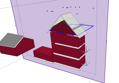

Hallo zusammen,
ich habe im Dachgeschoss einen Raum beschnitten anhand dem Dach (alt+cmd+Ä).
Nun hat sich die Dachneigung geändert. Ich kann den Raum zwar weiter beschneiden und immr kleiner machen, aber nichts mehr rückgäng machen.
Wie setze ich die Änderungen am Raum zurück?

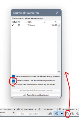

Ist gut versteckt in der Palette "Räume aktualisieren"

Oder im Menü 'Planung' direkt darunter?
'Aktualisieren' kann bitter fehlgehen, wenn die passenden Wände ausgeknipst sind...

Kleiner Tipp: verwende statt des Befehls "Raum beschneiden" (ALT+CMD+Ä) lieber den Befehl "Elemente mit Dach/Schale trimmen". Dann passt sich der Raum automatisch an.
AC4.5-AC29 AUT, GER, INT www.a-null.com
snow
Sobald es Gauben, oder zu berücksichtigende Dachfenster, oder sonst welche Ausschnitte, Absätze etc. im Dach gibt, funzt 'trimmen' nicht.
So bevorzuge ich die SEO für Dachräume... bleibt auch dynamisch.
