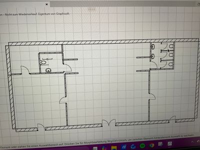

Heyyy ich hab ein Problem ich habe vorhin ganz normal meine Grundrisse mit Wänden gezeichnet wollte dann mit Strg. Z was zurück setzen bin aber scheinbar irgendwo anders draufgekommen und seit dem verbinden sich meine Wände nicht mehr, es fehlen Ecken und machen Wänden liegen über anderen. Woran liegt das bzw. wie bekomme ich das wieder weg? Wäre super wenn mir jemand helfen könnte kann so nicht weiter zeichnen
vor 4 Wochen - zuletzt bearbeitet vor 4 Wochen
STRG Y Reinzeichnung
https://help.graphisoft.com/AC/23/GER/_AC23_Help/050_ViewsVB/050_ViewsVB-108.htm
