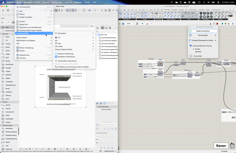

Hallo,
ich versuche eine Verbindung zwischen Archicad und Grasshopper herzustellen, aber in Archicad wird die Archicad Connect Palette nicht angezeigt bzw. scheint gar nicht vorhanden zu sein.
Meine vorgangsweise:

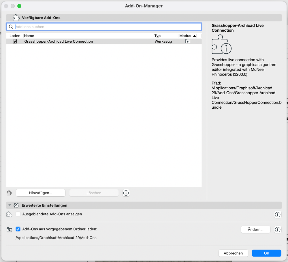

  • Archicad 29 "frisch" installiert
  • Grasshopper Archicad 29 Live Connection "frisch" installiert
  • aktuellen Archicad 29 BugFix installiert
  • Grasshopper Archicad 29 Live Connection im Plugin Manager aktiviert, geladen und Archicad neu gestartet
  • genau nach dem Grasshopper Archicad Live Connection User Guide vorgegangen
In Grasshopper ist die Archicad Connect Palette vorhanden und ich kann mich mit Archicad verbinden. In Archicad selbst wird die Grasshopper Palette jedoch nirgends angezeigt. Nach mehreren erfolglosen Versuchen habe ich Grasshopper Live sowie Archicad 29 komplett deinstalliert und anschließend alle oben genannten Schritte noch einmal sauber durchgeführt.
Das Ergebnis bleibt leider das gleiche: Die Grasshopper Palette erscheint in Archicad weiterhin nicht.
Hat jemand eine Idee, woran das liegen kann oder welchen Schritt ich übersehe? Danke!

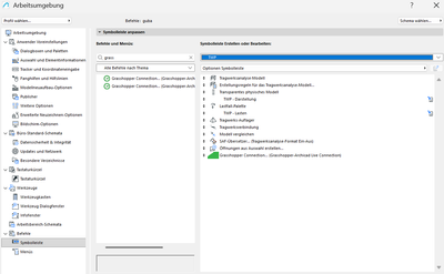

Es kann sein, dass du das erst in der Arbeitsumgebung manuell zu einem Menu/einer Palette hinzufügen musst.

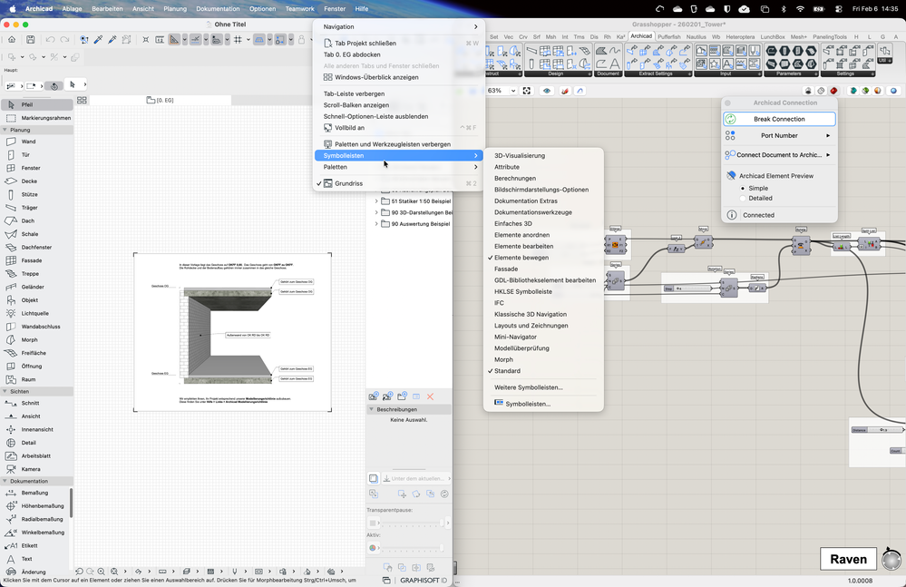

Ich habe dasselbe Problem bei AC29.
Du kannst die Palette auch über ein Icon starten, wenn du es bei einer Symbolleiste hinzufügst:
