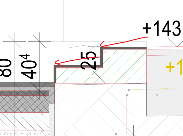

Hallo zusammen,
gibt es die Einstellung im Treppenwerkzeug die einzelnen Läufe zu neigen (Entwässerung)? Im unteren Beispiel möchte ich z.B. einen Höhenunterschied von 0,5cm für jeden Lauf.
Natürlich könnte ich die Treppe anders modellieren, es interessiert mich aber ob ich eine Einstellung bei dem Treppenwerkzeug übersehe.
Vielen Dank im Voraus 😄

Nimm die "Profilierte Stufe" und erstelle ein Profil, bei dem diese Neigung vorhanden ist.
Nina_B
Vielen Dank, auf die Idee bin ich gar nicht gekommen! 😁
