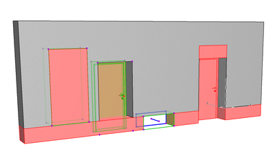

Natürlich kann man zum Modellieren ein neues Stück Wand unterhalb der Bestandswand eintragen, aber:
Sobald man Türen in der Bestandswand hat, welche nun auf die neue Höhe tiefergesetzt werden, steht man wieder an, da in dem neuen Stück Wand, keine Türe möglich ist.
Offensichtlich gibt es keine Archicad Lösung dafür, ebenso nicht für z.B. nachträgliche Wärmedämmungen an Wänden, sodass der Umbaustatus für einzelne Aufbauschichten definiert werden kann.
So bleibt nur eine Lösung:
Bestandswand verlängern und dann mittels Schraffuren o.ä. nachträglich kennzeichnen.

Türen und Fenster müssen zugegeben ziemlich umständlich modelliert werden. Du setzt die Bestandestüre auf Abbruch, die neue tiefer gelegte Türe als Neu ebenfalls in die Bestandeswand und in die neue Wandergänzung eine leere Öffnung.
Das selbe Prinzip geht auch für nachträgliche Wärmedämmungen.
Mir wären da mehrschichtige Bauteile mit verschiedenen Umbaustandards auch lieber, aber zumindest gibt es eine einigermassen praktikable Lösung, auch ohne Schraffuren.
