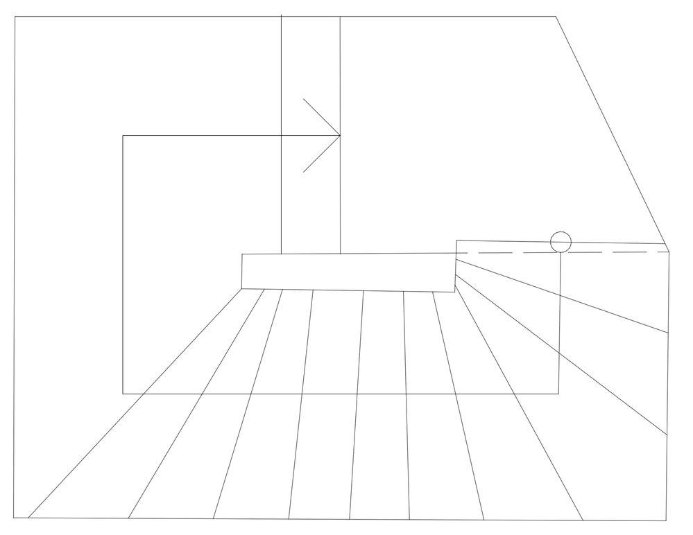

Hallo zusammen,
ich habe immer mal wieder das Problem, dass ich eine Bestandstreppe nachmodellieren muss und das Treppentool mich nicht zum Ziel bringt.
Die örtlichen Treppen sind dann meistens nicht der Norm entsprechend und sind so gewendelt, dass ich die Vorlage mit den möglichen Einstellungen nicht nachgebildet bekomme. Meistens behelfe ich mir dann mit der Version die am nächstmöglichen dran ist, das reicht ja in der Regel.
Jetzt darf es für die weitere Planung ein bisschen exakter sein und ich möchte gerne fragen, wie würdet ihr es angehen?
Dazu eine Skizze.
Ich habe schon überlegt die Treppe als Morph zu modellieren und dann für den Grundriss eine Linienzeichnung anzulegen.
Oder geht es wohl doch irgendwie mit dem Treppentool?
Vielleicht hat jemand eine Idee.

Hmooslechner
https://www.youtube.com/watch?v=A78MiuISKfA
linien zu  Morph-Volumenkörper..
2 ANTWORTEN 2
Hmooslechner
VictorLang
Wunderbar, vielen Dank Herr Mooslechner!
