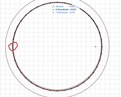

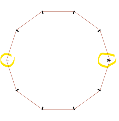

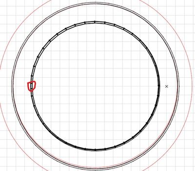

Moin,
Ich möchte eine rundliche Pfosten-Riegel-Fassade erstellen, habe aber das Problem, dass die Abstände der Pfosten an einem Segment unregelmäßig sind (siehe Bilder). Ist es möglich, automatisch die korrekten Abstände einzustellen, sodass alle Segmente gleich lang sind ?
LG Moritz

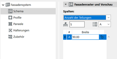

Wenn dueine Anzahl Teilungen eingibst, sollten die Abstände eigentlich regelmässg sein (die Anzahl bezieht sich auf einen Halbkreis).
Der Kreis wird aber leider nicht als Kreis, sondern als zwei aneinandergefügte Halbkreise mit je 180° interpretiert. Daher gibt es auf der einen Seite ein Eckprofil (kannst du durch einen Pfosten ersetzen). Auf der anderen Seite entstehen zwei sich überlagernde Randprofile. Du kannst zwar eines löschen, beim anderen stimmt aber der Drehwinkel nicht
