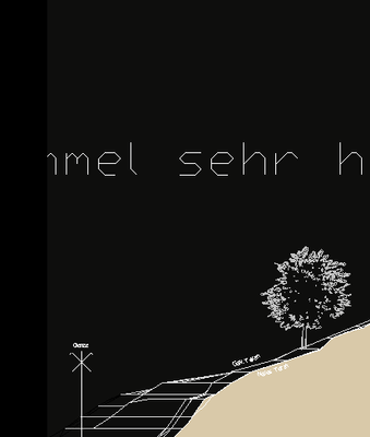

Ich wollte Fassadenpläne als PDF und DWG vom Layout per Publisher exportieren. So weit so gut.
Nur beim DWG kommt vom eingefügten Hintergrundbild der Name (z.B. Himmel sehr hellgrau.jpg) mit, bzw. wird beim DWG-File ausgegeben;
Wie muss man was einstellen, so dass das Bild zwar mit exportiert wird (in Publisher Ordner), aber nicht als Name im DWG File angezeigt wird? 

Du köntest das DWG in Archicad in ein Arbeitsblatt reinziehen, dort bearbeiten - vereinigen - Zerlegen, das Original wieder löschen und dann eben ganz normal bearbeiten - .  zB. diesen Text rauslöschen, denn dann wären es eben 2D-Zeichungselemente.

Ein Pixelbild ist in Autocad immer eine "externe Referenz". Wenn da was nicht klappt (nicht gefunden...), dann wird der Name der Referenz in eben dieser "txt.shx"-Schriftart angezeigt.
