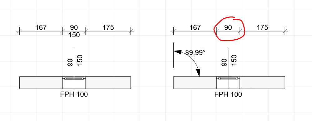

Hallo zusammen,
Wir haben eine Wand mit Fenster platziert, die Fenster haben alle die gleichen Eigenschaften, trotzdem werden bei der gleichen Wand die Fensterhöhen nicht bei der Masskette dargestellt.
Bei einem Fenster sieht man es bei der Vermassung, beim anderen Fenster wird nur die Breite vermasst.....  Wir haben noch nicht das neuste Update 28.3.3 installiert, habe aber davon bei den Update Notes nie was darüber gelesen..... !?

Hmooslechner
Hast Du manuell vermaßt oder mit der automatischen Bemaßung gearbeitet?  Bei "manuell" kann es sein, daß Du vielleicht einen anderen Hotspot des Fenster-GDLs erwischt hattest und nicht den Eckpunkt der Wandöffnung, denn die können sehr "nahe bei einnander" liegen.. Das Bemaßungswerkzeug kann aber nur bei den echten Ecken der Wandöffnungen auch die Höhe auslesen und bei richtiger Bemaßungswerkzeugeinstellung auch die Höhe hinschreiben. Wenn aber ein Bibliothekselement-Hotspot erwischt wurde anstatt der Ecke der Öffnung, dann geht das nicht. Bei automatischer Bemaßung nimmt er automatisch die richtigen Punkte. (Dokumentation - Beschriftung - automatische Bemaßung) Zuvor muss aber das Bemaßungswerkzeug auch richtig eingestellt sein.
Andreas81ch
Eine Arbeitskollegin hatte beim Fenster im 1:50 Grundriss die falschen Punkte angezeigten Punkte genommen. Es gab ein Schichteinzug von aussen und innen.
Das Problem ist hierbei, dass die Fensterhöhe nur AK-AK berechnet wird und nicht wenn man die inneren Punkte, innerhalb des Schichteinzugs nimmt.

Hallo Andreas,
wenn die Maßkette nicht parallel zur Wand platziert ist, wir die Höhe des Fensters nicht angezeigt.
Überprüfe bitte ob das bei dir der Fall ist. 
Auch wenn es auf den ersten Blick korrekt aussieht, kann es durchs Arbeiten passieren, dass zum Beispiel die Wand nicht exakt in X oder Y Richtung erstellt wurde.
Es gibt in der Pet-Palette einen eigenen Befehl um die Maßkette neu auszurichten.
Hoffe das ist die Lösung für dein Problem!

Andreas81ch
Guten Tag Thomas,
Ja, diesen Fehler haben wir z.T. auch bemerkt, dass paar Wände nicht rechtwinklig gezeichnet wurden....
Verstehe nicht, warum Leute dies nicht 90 Grad hinbringen und nur "schludrig" zeichnen......

Hmooslechner
von http://www.opengdl.org/Objects/General-Plan-Symbols/Labels/PrecisionTesterGSM. gibts ein Etikett, daß Dir azeigt, wenn Du schief gezeichnet hast.
