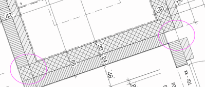

Hallo zusammen,
habe irgendwie eine Tastenkombination erwischt, wo die Wände sich nicht mehr richtig verschneiden.
Wie kann ich es wieder richtig darstellen? (AC 28).
Danke für zeitnahe Hilfe.
Vermutlich wieder ein kleine ArchiCAD Einstellung, beim arbeiten eben wohl auf ein Kurztastenbefehl versehentlich gekommen.

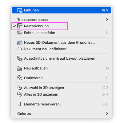

Also bei der Schweizer CHE Version geht es in dem Fall nur direkt über die rechte Maustaste, dann ist es sichtbar;
Habe es eben nur über die Menu Leiste gesucht, tja einfach wieder rasch übersehen ;.)

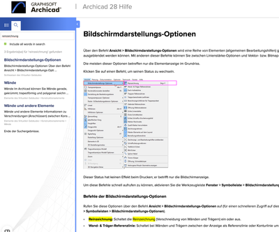

Vermutlich geht es um die "Reinzeichnung",
Dies ist in der Graphisoft Hilf ersichtlich:
Bei der Schweizer Version finde ich dies einfach nicht mehr !??
Oder habe ich wieder was kurzfristig übersehen ?

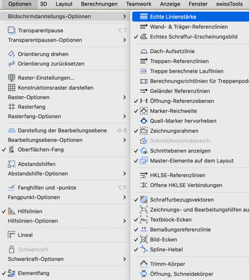

poeik
Champion
Kann ich bestätigen. Im Menü/Optionen/Bildschirmdarstellung ist der Befehl in der schweizer Standardumgebung nicht mehr vorhanden. Braucht auch kaum jemand. Umso unverständlicher, dass er mit Rechtsklick eingeschatet werden kann.
Gruss, poeik
