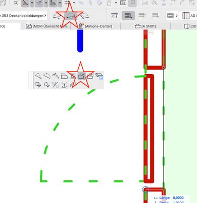

Hallo zusammen,
wie kann ich Decken erstellen, ohne das ich manuell alle Decken in die Tür umzeichnen muss bitte?
Plan Bodenübersicht
Vielen Dank im Voraus 🙂

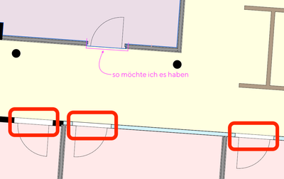

Fußbodenaufbau? Zieh die Decke doch gleich in die komplette Wand rein, die richtig eingestellte Baustoff-Prio regelt das dann.

ich mache das händisch und empfehle auch ab einer bestimmte Zeichnungtiefe dies zu tun.. Belagswechsel unterhalb von Türen und Fußbodenaufbauten lassen sich damit genauer darstellen.  Die Schnittdarstellung ist damit auch besser.

Ich bin da auch immer etwas hin und hergerissen... zwischen Bodenaufbau raumweise + Türnische, oder einmal komplett drüber, so weit wie es derselbe Aufbau ist... kommt vielleicht auch drauf an, ob es bis zur Werkplanung geht.
Ob die ganzen Prioritäten wohl da sind, um einem Arbeit zu sparen...?
Aber nebenbei zu dieser Thematik:
Hast du schon gesehen, ob dein Bodenaufbau im Modell in den Türnischen vorhanden ist?
Falls dem nicht so ist, empfehle ich diesen Beitrag...
