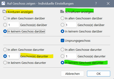

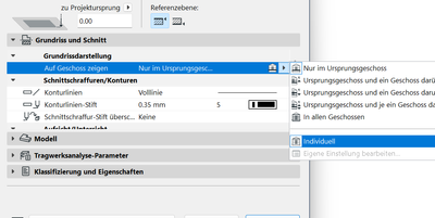

Ich bin nicht sicher, ob ich dich richtig verstehe, aber geht das nicht mit "Individuell"? Damit kannst du die Schraffur im Geschoss darunter ausblenden.
Gruss, poeik

stimmt 😅 – ich war schon hundertmal in diesem Fenster und habe es jedes Mal vergessen.

Wie kann ich die Decke mit ‚Ursprungsgeschoss + 1 Geschoss unter‘ gestrichelt anzeigen?

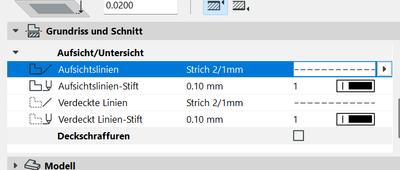

So  wie oben im Screenshot eingestellt. Wenn sie auch im Ursprungsgeschoss gestrichelt sein soll, wählst du einfach in der Werkzeugeinstellung als Aufsichtslinie eine gestrichelte.

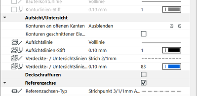

Die Strichart der Decke im Geschoss darunter kannst du nicht direkt beeinflussen. Sie wird global in den Projektpräferenzen definiert. Die Öffnung hat aber eine Einstellung für Verdeckte/Untersichtslinien.

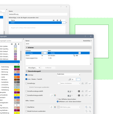

Es ist echt schade, dass alle Decken im Untergeschoss dargestellt werden müssen, nur um die Deckendurchbrüche zu zeigen. Gibt es dafür irgendein Workaround?
Ausblenden lassen sie sich nicht, ohne dass auch die Öffnung verschwindet. Theoretisch könntest du sie aber mit einer grafischen Überschreibung die Decken mit einer weissen Punktlinie überschreiben, dann sieht man sie praktisch nicht mehr. Leider brauchst du dann aber für jedes geschoss eine eigenen Überschreibung, weil bei der Lage nur das Ursprungsgeschoss definiert werden kann, nicht z.B. die Lage zum aktuellen Geschoss. Also eine Regel fürs EG, in der alle Decken mit Ursprung 1.OG überschrieben werden, eine fürs 1.OG, wo alle Decken vom 2.OG überschrieben werden usw.  Ob das Sinn macht hängt vom Projekt ab 😉
