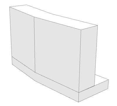

Deckenkante am Knotenpunkt zwischen 2 Kanten / BUG AC29?
Wenn der Winkel zwischen 2 Deckenkanten stumpf ist (359-349 Grad) wird in der Ansicht/Schnitt/3D die senkrechte Deckenkante am Knotenpunkt zwischen den Kanten nicht angezeigt.
Könnte das bitte mal jemand prüfen und ggf bestätigen.

Ja, das ist 'schon immer' so... 😞

Yesss, das war tatsächlich schon immer so.
Ist auch kein Bug. Also laut GS. Haben mir mehrere Leute bestätigt, dass das ein Feature sein soll. Der Cutoff ist übrigens bei 11,5°.
Warum und wozu das gut sein soll, konnte mir dagegen noch niemand erklären. 😄

Als Feature könnte ich mich sogar noch damit abfinden, wenn es konsequent bei allen Werkzeugen (optional) möglich wäre. Bei Altbauten mit schrägen bzw geknickten Wänden wäre es durchaus nützlich, die Kante in Fassaden auszublenden. Aber leider ist GS auch hier mal wieder nicht konsequent. Bei Decken fehlt die Kante, bei Wänden ist sie sichtbar.
Übrigens fehlt sie auch im 3D-Fenster 🤔
