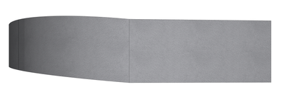

Gebogene (Garten-) Mauer mit schöner Steigung....
Ich frag' mal so in die Runde...:
Hat jemand von euch Erfahrung mit solcherlei Bauteile in Archicad?
Der Übergang zwischen horizontal und Steigung fehlt vor allem... 😐

Ich mache solche Wände meistens Oberkante mit einer Freifläche, mit gleichen Einstellungen wie die Wände (Linien, Stifte, Baustoffe, Oberfläche).

Ja... ich hab inzwischen ein Freifläche erstellt und die Mauer damit abgeschnitten...
Wird halt auch nicht so ganz glatt, vor allem wegen der 'Vertikalkurve', die es für den Übergang in die Horizontale braucht

Kennst Du meine GDL-Rampe mit harmonischem Gefälle? Damit läßt sich ein Profilmanager-Profil so einer harmonisch steigendem Pfad folgen.
https://bimcomponents.com/GSM/Details/23828
Allerdings Vorsicht aus bautechnischer Sicht: Mach abgestufte Fundamente, sonst rutscht das Teil weg...
Hatte auch dafür mal ein GDL.. Ach ja - hier - aber nur für eckige Polygone... https://bimcomponents.com/GSM/Details/19877
Könntest auch mal rumstöbern, was ich noch so "hätte".. https://bimcomponents.com/search/Mooslechner.   (unten show more..)

Jetzt musste ich da nochmals ran...
Ich kann dein Objekt gar nicht ausprobieren... mit 'auf den Plan ziehen' gibt es eine Fehlermeldung und ich finde keine Möglichkeit für konventionellen Download.
Abgesehen vom gebastel war ich zunächst ganz zufrieden mit meiner mittels Freifläche abgeschnittenen Wand... bis ich die "Abdrücke" von Freilflächen-Kanten auf der Oberseite gesehen habe... und die Textur wird auf der Krone auch ganz furchtbar.
Wobei die Wand den Vorteil hat, dass sie sich im Grundriss mit anderen Wänden verschneiden lässt.

Seit "kurzem" ist die Webseite Bimcomponents "neu". Diesmal muss man im Bild den Button rechts unten anklicken (und nicht mehr loslassen) und dann ins Archicad ziehen - zum Downloaden. Musste ich auch erst rausfinden... ("+ auf den Platzz ziehen")

Ah mit Archicad 28 hat's jetzt geklappt. (Das dazugehörige Projekt ist noch in 24.)
Bevor ich viel mehr dazu schreibe, schau' ich mir bei Gelegenheit mal das Video an.
Was gleich ist, wie bei meiner abgeschnittenen Wand... die Textur au der Oberseite hat nicht hin (wahrscheinlich weil Archicad da da x-tausend Dreieicksflächen nimmt, anstelle einer verwundenen, wie bei der Freifläche.
