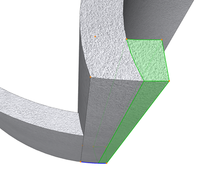

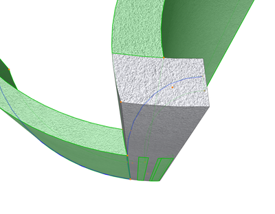

Hallo liebe Leute,
ich bin hier schon am aufgeben... dachte eigentlich man bekommt alles hin, ohne Stoßlinien... schient hier aber nicht möglich zu sein.
Das markierte Wandstück ist dicker, als das lange, links...
Mit niedrigerer Prioritär der Wand von hinten, verschwindet die Linie, aber dafür gibt es vorne diese Zähne...:
Könnte man das noch anders angehen...?

Eine profilierte Stütze reinsetzen hilft eventuell (?!).
phlp
Hilft es, die Anschlussreihenfolge zu ändern?

Was auf jeden Fall funktionieren sollte, ist, die halbhohe Wand auf eine andere Ebene mit anderer Verschneidungszahl zu packen und von dieser die anderen beiden Wände abziehen per SEO. Sollte auch im Grundriss richtig dargestellt werden.

@snow  schrieb:
... diese Zähne...:
... kriegt man vermutlich weg, wenn die Referenz- bzw. Konstruktions-Linie (Wand bzw. Decke) auf der gleichen Seite liegen.
Entlang dieser Linie entscheidet AC über die Teilung der Kurve in ein Polygon und baut darauf dann ein ebenes Viereck aus zwei Dreiecken auf.
Weil die Teilung der linken niedrigen Wand auf der Außenseite des Bogens passiert (sieht man an den Zacken der Referenzlinie), die der hohen dicken Wand aber auf der Innenseite, gibt es unterschiedliche Ergebnisse und somit Zähne.
In Deinem Bild könnte es also klappen, wenn Du die Referenzlinie der dicken hohen Wand auf die Außenseite des Bogens legst.

In die Richtung hab ich auch gedacht... hatte nur keine Zeit, um mich damit zu befassen...
Inzwischen... 🙃 ...
Das hohe Stück der Wand wurde schon betoniert... ohne Kurven... und gestern wurde nun beschlossen, dass man das so lässt... 😐
Aber ich ich hab bestimmt irgendwann wieder mal so eine Situation... oder ich muss das  doch nochmals schön darstellen, so wie es eigentlich werden hätte sollen...

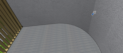

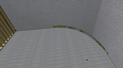

Ist inzwischen allerorts ein Problem geworden, diese Segmentierung... zum Beispiel auch hier....
... voll doof.
Die Segmente der Freifläche passen nicht zu denen der Wand... und bei gebogenen Wänden ließe sich die Richtung nicht ändern, sagt das Programm. 😐
Na gut... wenn man nicht abrunden lässt, hat man die Richtung im Griff... und siehe da, alles sauber, hier. 😅
(nur bemaßen muss man dann nochmals neu...)
