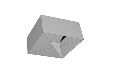

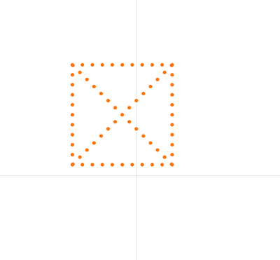

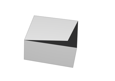

Ging mir jetzt nochmals durch den Kopf (nicht zuletzt, weil ich mich im Zuge der nächsten Werkplanung wohl auch wieder damit rumschlagen muss...)... was sonst noch möglich wäre.
Vielleicht nehm' ich tatsächlich Morphs als Aussparungskörper.  (automatische Bemaßung dabei (DIN-konform) ist dann zwar etwas fummelig... aber ist ja allgemein bekannt, dass Automatiken mehr Aufwand verursachen... 😉)
Hier die Aufsicht:
Und hier mal die Untersicht
 Der Körper:
 (Unten darf es keine geschlossene Fläche geben, wenn die Linien in der Untersicht erscheinen sollen...)
