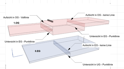

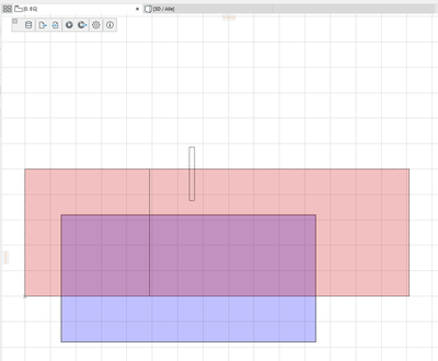

Hallo zusammen,

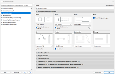

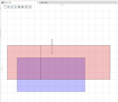

ich würde gerne nachfragen, wie andere mit der Darstellung bzw. den Möglichkeiten in ArchiCAD umgehen. Um genauer zu beschreiben, was ich meine, habe ich Screenshots beigefügt. Im Grundriss stellen wir sowohl die Bodendecke als auch die Decke oberhalb des Kopfes dar. Schwierigkeiten entstehen, wenn die Decken unterschiedliche Sprünge haben. Der einzige Weg, den ich sehe, besteht darin, über die Modelldarstellung die Deckenkanten zu eliminieren und die Untersichtskanten gemäß DIN 1356-1 als punktierte Polylinien (Untersichtslinien) nachzuzeichnen. Allerdings muss die Polylinie bei einer Kantenänderung angepasst werden, was den Arbeitsaufwand verdoppelt. Warum kann man so etwas nicht automatisch richtig anzeigen lassen?
