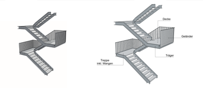

Hallo kann mir jemand erklären wie Ich eine freistehende U förmig Treppe modellieren kann die über mehre Geschosse geht und jeweils mit einem Podest endet also in keine wand eingespannt ist. Vom Prinzip ist sie wie eine typische Fluchttreppe ich hab vorallem mit dem Podest auf dem jeweiligen Geschoss ein Problem
2026-04-27 06:58 AM - bearbeitet 2026-04-27 06:59 AM
Es gibt sehr viele verschiedene Möglichkeiten, sowas herzustellen. Der in Archicad vorgegebene Weg wäre, lauter Einzeltreppen und Podeste zusammenzusetzten. Eim Treppentool sind Podeste innerhalb eines Treppenlaufes vorgesehen, aber eine genau solche Form mit tragenden Stahlprofilen wird sowohl im Podest als auch im Lauf und später auch mit dem Geländer-Tool nicht gerade einfach. Aber es ist grundsätuzlich schon auch mit den Tools machbar.
Eine andere Möglichkeit ist natürlich, sowas mit den nomalen Werkzeugen wie Wand, Decke, Träger, Stütze und auch Morph herzustellen.
Wieder eine andere Möglichkeit wäre es nach Bibliothekselementen zu suchen, die genau für sowas programmiert wurden, ist aber mühsam. (www. Bimcompnents.com oder bei Herstellern.)
Wieder eine andere Möglickeit wäre es, aus Fremdprogrammen die 3D-Daten ins Archicad zu bekommen. Deine Treppe ist ja mit irgendeinem CAD hergestellt worden und Du könntest fragen, dieses 3D-Modell in einem Format zu bekommen, welches Archicad lesen kann.

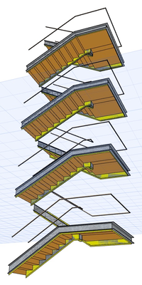

Wir haben eine Fluchttreppe bei einem der letzten Bauvorhaben aus dem Treppenmodul, der "Einhausung", die auch den Handlauf beinhaltet und Stützen gezeichnet. Das war nicht extrem aufwändig und hat zur Auswertung gut funktioniert. Das Hauptpodest war eine Decke.

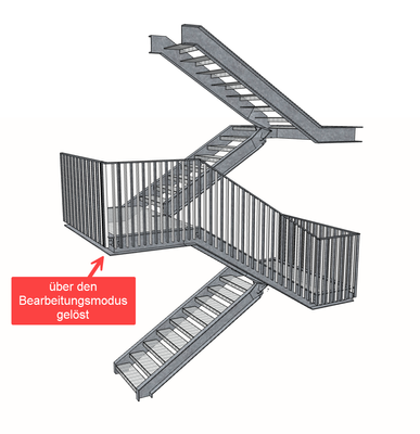

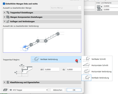

Hi jato,
du kannst die Treppe in Archicad modellieren. Die Podeste in den Geschoßen würde ich mit einer Decke und einem Träger modellieren. Hierbei musst du darauf achten, dass du ausreichend Platz für ein Verbindungsprofil hast. Die Treppen kannst du inkl. Wangen mit dem Treppen-Werkzeug erstellen. Wenn du für die Wangen und den Träger das gleiche Profil verwendest, dann ist auch die Verschneidung schön.
Ggf. muss du in der Treppen-Einstellung die "Auflager und Verbindungen" entsprechend einstellen.
Das Geländer kann dann durchgehend sein, aber du musst die Knoten im Bearbeitungsmodus entsprechend anpassen.
Das Treppen- und Geländer-Werkzeug sind sehr cool. Du kannst vieles damit machen, aber natürlich musst du dir auch für die detaillierte Einstellung Zeit nehmen.
Viel Erfolg!
LG
Anna

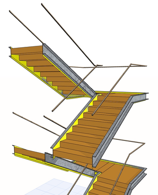

Es ist dann relativ leicht, den mit den hier im neuen GDL vorhandenen Koordinaten Profilmanager-Profile "anzuhängen":
Hab die Profile diesmal praktisch ohne KI hinzugefügt.
AC29EduAut:
https://www.dropbox.com/scl/fi/8krq65y21g8h7nwb0kzkm/TreppeDuchAlleGescho-e_B.pln?rlkey=g24xjc5911o9...

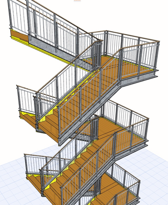

Heute Früh - einmal ein Prompt an GeminiPro - und dann noch einer, - etwa 10 M in Wartezeit und dann den Code-Schnipsel einfügen:
Die Prompts: Nach Übermittlung der aktuellen Scripts (habe ja die Profile selber reingeschrieben und somit den Script geändert gehabt)
"Ich brauche Geländer-Pfosten und Paneele mit senkrechten Stäben im Abstand von maximal 12 cm. Die Pfosten sollten sich gleichmäßig am Rand der Stufenwangen und am Rand der Wangen der Podeste aufteilen und bis zum Geländerprofil reichen. Dies sollte in einer eigenen Schleife geschehen, damit man dies mit einem Parmaterschalter "GelaenderKomplexEin" schalten kann. Ist das für duich machbar? Die geländersteher sollten aussen an den wangen angebracht seibn, wie im Bild angedeutet:"
und dann noch
"Sehr schön. Danke. Noch eine Kleinigkeit: Du hast beim Geländer einen unteren Durchzug etabliert - wo die Stäbe mit max. 12 cm aufsitzen. Bitte mach auch noch einen oberen Durchzug und lass die Stäbe nicht am Handlauf anstehen , sondern am oberen Durchzug, der einen ähnlichen (aber negativen) Z-Abstand zum Handlauf haben soll wie der untere Durchzug vom Wangenprofil."
Bringt dann das Ergebnis oben.
AC29EduAut:
https://www.dropbox.com/scl/fi/aehall4ns744wve3o6342/TreppeDuchAlleGescho-e_C.pln?rlkey=zluvz6tlcpn9...

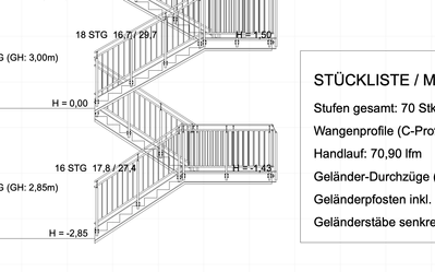

noch etwas "verfeinert": (Mit Material-Mengen-Liste)
und Pfostenkonsolen und Handlaufverbinder:
