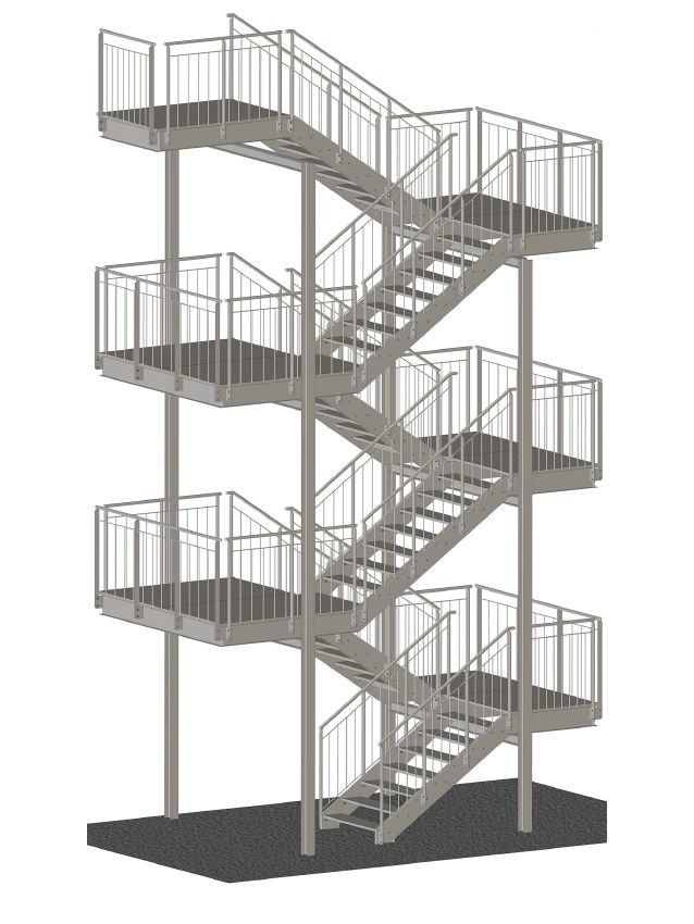

Freistehende U Förmige treppe modellieren
Hallo kann mir jemand erklären wie Ich eine freistehende U förmig Treppe modellieren kann die über mehre Geschosse geht und jeweils mit einem Podest endet also in keine wand eingespannt ist. Vom Prinzip ist sie wie eine typische Fluchttreppe ich hab vorallem mit dem Podest auf dem jeweiligen Geschoss ein Problem

Es gibt sehr viele verschiedene Möglichkeiten, sowas herzustellen. Der in Archicad vorgegebene Weg wäre, lauter Einzeltreppen und Podeste zusammenzusetzten.  Eim  Treppentool sind Podeste innerhalb eines Treppenlaufes vorgesehen, aber eine genau solche Form mit tragenden Stahlprofilen wird sowohl im Podest als auch im Lauf und später auch mit dem Geländer-Tool nicht gerade einfach. Aber es ist grundsätuzlich schon auch mit den Tools machbar.
Eine andere Möglichkeit ist natürlich, sowas mit den nomalen Werkzeugen wie Wand, Decke, Träger, Stütze und auch Morph herzustellen.
Wieder eine andere Möglichkeit wäre es nach Bibliothekselementen zu suchen, die genau für sowas programmiert wurden, ist aber mühsam. (www. Bimcompnents.com oder bei Herstellern.)
Wieder eine andere Möglickeit wäre es, aus Fremdprogrammen die 3D-Daten ins Archicad zu bekommen. Deine Treppe ist ja mit irgendeinem CAD hergestellt worden und Du könntest fragen, dieses 3D-Modell in einem Format zu bekommen, welches Archicad lesen kann.

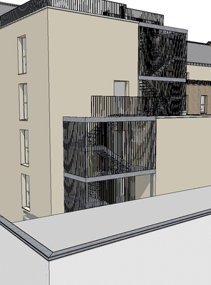

BenjaminSchober
Wir haben eine Fluchttreppe bei einem der letzten Bauvorhaben aus dem Treppenmodul, der "Einhausung", die auch den Handlauf beinhaltet und Stützen gezeichnet. Das war nicht extrem aufwändig und hat zur Auswertung gut funktioniert. Das Hauptpodest war eine Decke.

Hi jato,
du kannst die Treppe in Archicad modellieren. Die Podeste in den Geschoßen würde ich mit einer Decke und einem Träger modellieren. Hierbei musst du darauf achten, dass du ausreichend Platz für ein Verbindungsprofil hast. Die Treppen kannst du inkl. Wangen mit dem Treppen-Werkzeug erstellen. Wenn du für die Wangen und den Träger das gleiche Profil verwendest, dann ist auch die Verschneidung schön.
Ggf. muss du in der Treppen-Einstellung die "Auflager und Verbindungen" entsprechend einstellen.
Das Geländer kann dann durchgehend sein, aber du musst die Knoten im Bearbeitungsmodus entsprechend anpassen.

Ein Versuch, sowas zu automatisieren - auf die "primitivste" Art, die wohl möglich ist:
https://www.youtube.com/watch?v=0wy_z6kWRp4
Dies ist die Grundlage für weitere Entwicklungen für einfachste Nutzung von Stiegen, welche gleich durch alle Geschosse eingesetzt werden kann.
Großteils hat Google Gemini auf meine Anweisung und mit meiner Hartnäckigkeit dieses Modell hergestellt und ich musste es aber schon sehr intensiv nachkontrollieren, bis es nach etwa 50 Itierationen der KI-Diskussion und unzähligen Bilderskizzen an die KI - letztendlich geklappt hat.
War zäh!
Natürlich muss man das Bibliothekselement dann so einstellen, maß man es in allen Grundrissen sieht.
Die Funktion ist relativ einfach:
Es liest die Geschoßhöhen aus dem Projekt, erstellt für jedes Geschoss ein genau übereinanderliegendes Gesamtsystem eines Stiegenhauses mit korrekten Grundrissdarstellungen und einem optionalen Systemschnitt in 2D, den man mit Anfasser verschieben kann. Im 3D werden die einzelnen Geschoßstiegen als reine Rect's oder Planes dargestellt - so einfach wie möglich.
Damit man in weiterer Folge dann mit Stahlprofilen arbeiten können wird, habe ich mir auch über die Wangen Gedanken gemacht (der KI Aufträge erteilt, es so wie im Schnittkonzept herzustellen)
