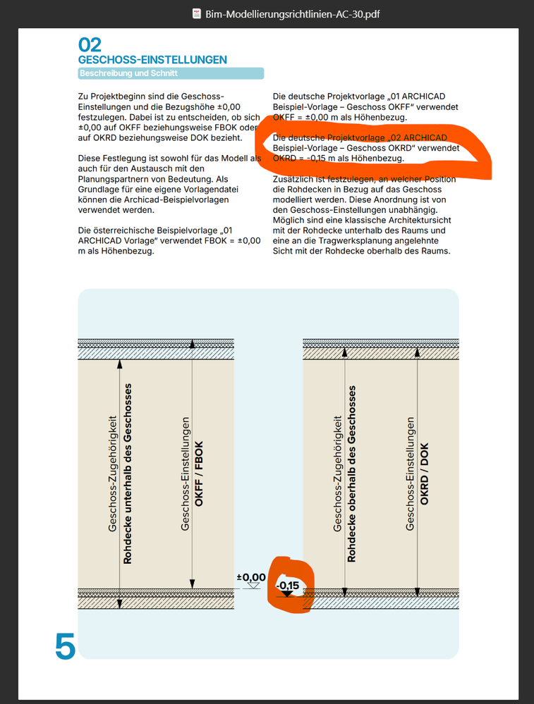

Hallo an alle,
ich möchte die Bodenaufbauhöhe aus der deutschen Vorlage von 15 cm ändern. Z.B. auf nur 10 cm oder auch mal auf 20 cm.
Ist das global in AC30 möglich?
In der Modulierungsrichtlinie sind die 15 cm genannt und vor eingestellt. Ich frage deswegen, weil viele Bauteile wie Fenster oder Türen auf die besagten 15 cm eingestellt sind, also Schwellen-Höhe Tür oder Brüstungshöhe Fenster. Wenn ich aber eine andere Bodenaufbauhöhe habe, muss ich die Höhen und die Lagen der Bauteile immer nachpflegen. Im Bild ein Auszug aus den BIM Modellierungsrichtlinien.
Könnt Ihr helfen?

Ich würde sagen, jedes Haus ist anders… da bleibt es wohl nicht aus, dass es ab und zu ein paar Maße zu definieren gibt 😉
(dass in dem Schriftstück 'Beispiel' steht, hat wohl seinen Sinn…)
Aber vielleicht meinst du ja auch was anderes, was ich momentan nicht verstehe ?
Frank Beister
Nicht, dass ich wüsste. Könnte vielleicht mit dem KI Assistenten gehen. Wäre ein Versuch. Brauchst du aber wahrscheinlich Collaborate dafür.
... und im Übrigen bin ich der Meinung, dass Trockenbauwände einschichtig zu modellieren sind.

Es gibt also keine Einstellung zur Definition der Höhen Bodenaufbau zu Rohbodenhöhen. D.h. für mich, in jedem Geschoss sind die Bodenaufbauten individuell zu tätigen. Gleiches gilt dann für die Brüstungshöhen und Schwellenhöhen in den Etagen. Einzig ein Höhenbezug ist in den Geschosseinstellungen von Geschoss zu Geschoss möglich. OK, alles klar. Das ist eigentlich Schade, weil man jedem Bauteil dann genau sagen muss wie hoch es zu sein hat. Bei Fenstern ist das einfacher, weil in der Fassade sichtbar. Bei Innentüren wird es schwieriger.
snow
Hallo nochmals,
sorry, ich hatte zunächst etwas flapsig geantwortet, weil mir nicht so klar war, auf was du hinauswillst.
Eh, nein... und das wurde ja auch schon geschrieben, dass man Bodenaufbauten eingeben könnte, die für verschiedene Dinge dann verwendet werden können, das gibt es bis jetzt nicht in Archicad... wäre aber schon eine smarte Idee, dass man z.B. für jedes Geschoss eine Regel-
Bodenauaufbauhöhe eintragen könnte.
Formulier doch solch einen 'Wunsch'.
Bis dahin... der Umgang mit Innentüren diesbezüglich, meine ich funktsioniert auch jetzt ganz gut... wenn... wenn... die Geschosshöhe immer die Fertigbodenhöhe ist...
... dann lassen sich Türhöhen ja damit verknüpfen... Öffnung bis UK Wand... und es passt immer.
