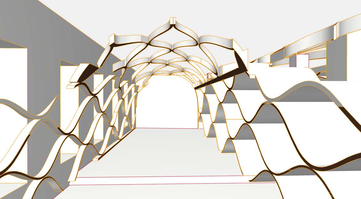

ich bin ein ArchiCAD - Anfaenger und habe nun folgendes Problem:
Fuer eine Shopgestaltung zeichne ich gerade eine Art Gewoelbe, das aus einer Wabenstruktur gebildet wird. Ich habe im Profilmanager ein Gewoelbe gezeichnet und dann dementsprechend die Wabenstruktur als Wand oder Saeule von dem Gewoelbe abgezogen. Das Ganze hat eigentlich schon ganz gut geklappt, nur habe ich keinerlei Ahnung auf welche Weise ich die Uebergaenge fluessig hinbekommen kann.
http://666kb.com/i/bzxvxbyeapxjh3n3a.jpg
Hat jemand von euch schon mal etwas Aehnliches gezeichnet? Ich bin wirklich fuer jeden Tip und Ansatz dankbar, ich probiere schon so lange herum....

Wenn Du mit AC 15 arbeitest:
Zeichne Dein Gewölbe mit dem Schalenwerkzeug. Der Rest ist reine Konstruktion. Hab mal ein ähnliches Beispiel schnell nachgezeichnet.
http://imageshack.us/photo/my-images/39 ... 0108u.png/
http://imageshack.us/photo/my-images/81 ... 0108u.png/

Wenn es keine geschwungenen Waben sein müssen > könnte man auch das Fassadenwerkzeug nutzen > gedrehte, radiale Pfosten-Riegel-Konstruktion.
MFG Su
