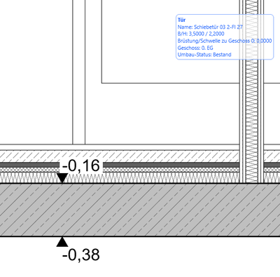

Ich möchte der Einfachheit halber meine Trockenbauwände und Bodenaufbauten für den Rohbauer ohne Schichtaufbau darstellen lassen. Ich habe dafür die Bauteile normal als mehrschichtiges Bauteil angelegt und dann eine grafische Überschreibung eingerichtet, die eben diese Bauteile einfacher darstellen lässt. Im Grundriss funktioniert das auch alles soweit, so gut. Im Schnitt wird mir jedoch dann keine einzige Schnittlinie angezeigt, sodass z.B. der Bodenaufbau in Gänze unsichtbar wird. Ein paar Bilder zur Veranschaulichung.
Bild 1: So schaut alles ohne grafische Überschreibung aus (hier zur Lesbarkeit in M 1:20).
Bild 2: Bei aktiver grafischen Überschreibung fehlen sämtliche Schnittlinien (ich würde nur gerne die äußeren darstellen lassen). 
Bild 3: Zur Verdeutlichung, die Bauteile existieren, sind aber nicht/kaum sichtbar.
Bild 4: Im Grundriss wird alles korrekt dargestellt (hier anhand des Beispiels Trockenbau sichtbar).
Bild 5: Der Einstellungsdialog der grafischen Überschreibungen sieht wie folgt aus. Das Häkchen bei "Linientyp" hatte ich auch schon angekreuzt. Leider mit gleichem Ergebnis.
Hat jemand einen Lösungsvorschlag, wie ich die Schnittlinien sichtbar bekomme? (Das ganze über Stiftsets zu lösen ist keine Option, da das gesamte Projekt bereits modelliert ist. Da wäre es einfacher, temporär den Bauteilen die Mehrschichtigkeit zu nehmen, was allerdings nicht in meinem Sinne wäre).

Achte darauf, dass das Häkchen unter "Modell-Konturen ausblenden" deaktiviert ist (, die unterste Einstellung der grafischen Überschreibung). Wenn diese Option aktiviert ist, werden auch die Konturen von Bauteilen ausgeblendet (in deinem Fall sowohl im Schnitt als auch in Ansichten, welche über die blauen Kästchen rechts angewählt sind). Im Grundriss funktioniert deine Überschreibung korrekt, da dort diese Option der Überschreibung keinen Einfluss hat.

Super, vielen Dank. Ich habe den Unterpunkt nie beachtet und ehrlich gesagt auch nie wirklich gesehen. Aber damit funktioniert es. Perfekt!
