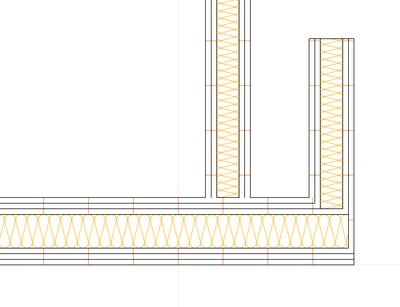

Jacob

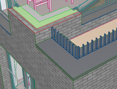

Wie schaffe ich es das sich diese Mauerecke verschneidet? Und nicht stumpf aufeinander trifft.
LG

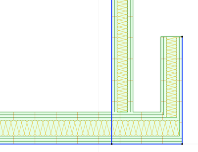

Hmooslechner
Die blauen Führungslinien (wenn angeklickt) müssen sich treffen. Dann verschneidet sich das von selber. Detailgenauigkeit kann man natürlich dabei nicht erwarten. Wird einfach auf Gehrung zusammengeführt..
Wenn man was detailmäßig Stimmendes darstellen will, könnte man das mit dem Profilmanager machen - das Profil im Profilmanager genau zeichnen und dann einer Stütze als Profil. zuordnen.  Mit dem Profilmanager sollte man sich in Archicad ohnehin vile mehr beschäftigen, weil er den Planer "so richtig Schub gibt".

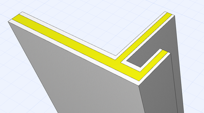

Rockstar
Das hängt von der der Verschneidungspriorität der einzelnen Baustoffe ab. Die Dämmung muss hier eine höhere Zahl haben als die Bekleidung, dann verschneidet sie sich auch.

Hmooslechner
stimmt - nur müßt man für eine korrekte Verschneidung von mehrlagig beplankten GK-Wänden mehrere GK-Baumaterialien dann korrekt mit Verschneidungsprioritäts-Zahlen versehen und bekommt trotzdem nicht immer die korrekte Verschneidung.
Schaut ja gut aus, "stimmt" halt nicht.
Müßte eher so aussehen:
Und die C-PRofile macht er uns ja gar nicht...

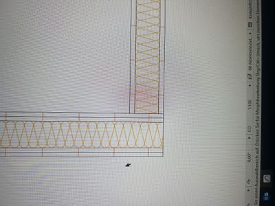

Hmooslechner
So sähe es mit einer Profilstütze aus:
Wenn man noch die einzelnen Lagen der GK in 3D sehen wollen würde, müßte man für die verschiedenen KG-Ebenen und die anstoßenden Wände jeweils eigene GK-Baumaterialien schaffen, sonst sieht es so aus:
Wenns reicht - super.
aktiviert:

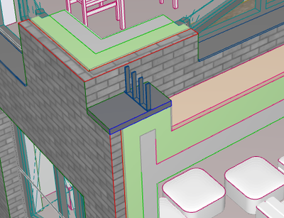

Meine 2ct.:
Im 50stel haben einzelne GK-Schichten nix zu suchen, 12,5mm/25mm/... reicht völlig. Löst aber das Problem nicht.
Eigentlich ist sogar die Mehrschichtigkeit unnötig, den internen Aufbau der Wand kann man auch anders kommunizieren. Löst es schon eher.
Dass man mit komplexen Profilen 'ne Menge anstellen kann steht außer Frage, aber die in seiner jetzigen Form eklatanten Schwächen von Archicads Verschneidungskonzept mit Sonderbauteilen auszugleichen, die 'plötzlich' in eine ganz andere Richtung extrudiert werden, die bei einer einfachen Verschiebung einer anschließenden Wand wieder umgekrempelt werden müssen, die weder Tür noch Fenster noch Öffnung können... öhm... kann nicht die Lösung sein.
Liest sich sich jetzt 'n bisschen muffelig... 🤔
Aber ist die einigermaßen LP3- und BIM-gerechte Lösung z.B. dieser Modellier-Aufgabe für eine TopShelf-Architektur-Software zuviel verlangt?
Staffelgeschoss, Brüstung/Attika mit tragendem Kern (Wand) und Bekleidung (Profilwand) läuft in aufgehende mehrschichtige Wand, alles muckelig warm eingepackt und ver-fingerspalt-klinkert.
Eigentlich sollte die STB-Attika sich ja mit der aufgehenden STB-Wand verbinden und muckelig und so...
Abenteuerlustigen kann ich die beteiligten Bauteile hier gerne zur Verfügung stellen, von mir aus auch 'ne Kanne Virtue-Bier ausloben. 🙂
