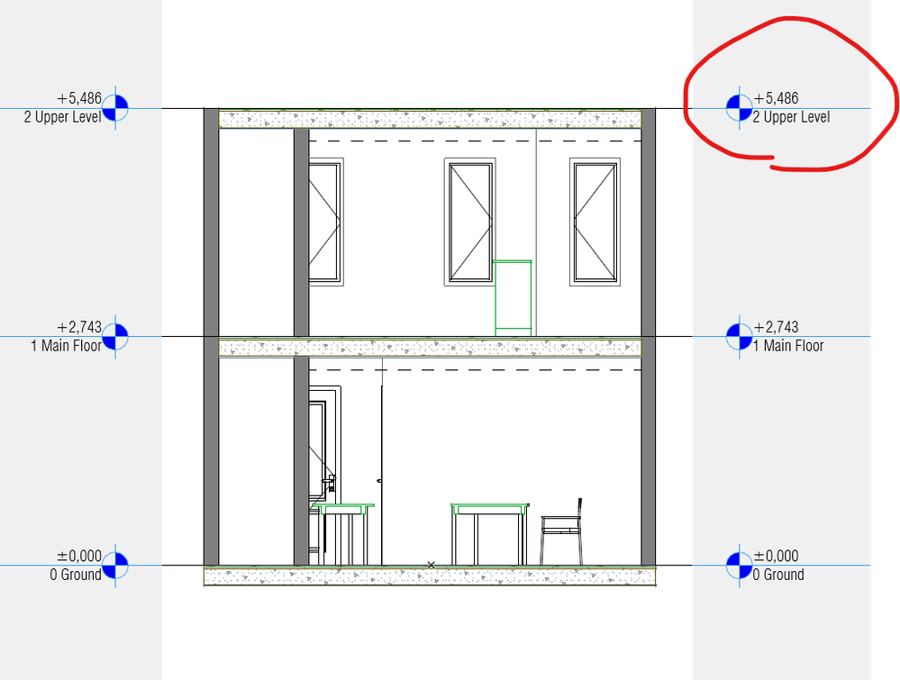

Ich kann nicht die Geschosshöhe in Sheets sehen
mahyarsoorani
Ich habe die Geschosshöhe in der Ausschintt-Einstellungen aktiviert, allerdings sehe ich das nicht in Sheets .

Evelyn Lotter
Das ist diese Einstellung:

Jochen Suehlo
Du aktivierst die Anzeige der Geschosshöhen in den Schnitteinstellungen und nicht in den Ausschnitt-Einstellungen und dort musst Du "Anzeige und Ausgabe" aktivieren. "Nur Anzeige" allein reicht nicht.
