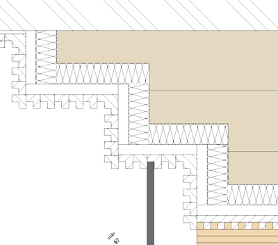

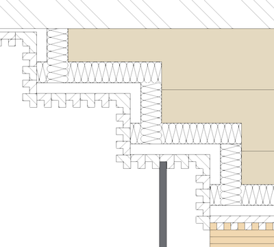

Hallo zusammen,
entweder es passt an der Innen- oder an der Außenecke nicht... schade
funktioniert im Schnitt - hier mit Decken und Trägern - leider nicht so, wie mit Wänden im Grundriss...
... aufgrund der fixen Baustoffprioritäten.
Brauche also wohl dreierlei Baustoffe... und habe dann immer einen der (mit Strich) durchläuft.
(Nein, Morph will ich hier nicht nehmen... und auch nicht einen Träger für alles...)
Wie würdet ihr so eine Unterkonstruktion modellieren?

Ich habe ein ähnliches Thema gerade bei einer Fassade. Ich habe mir damit beholfen, dass ich das Profil in Schichten aufgeteilt habe. Nicht schön, aber die Verschneidungen funktioneren bei mir danach.

Hast du „nur” eine mehrschichtige Wand/Decke oder sind es mehrere nebeneinanderliegende Wände/Decke?
Könntest du bitte genauer erklären, welche Elemente du hast?
vor 3 Wochen
Ich hatte zunächst Decken und Träger genommen... dann auch für die eher horizontalen Bauteile Träger...
... aber es ist wohl mit jeder Art Elemente dasselbe:
Das Diktat der Baustoffpriorität verhindert den Erfolg.
