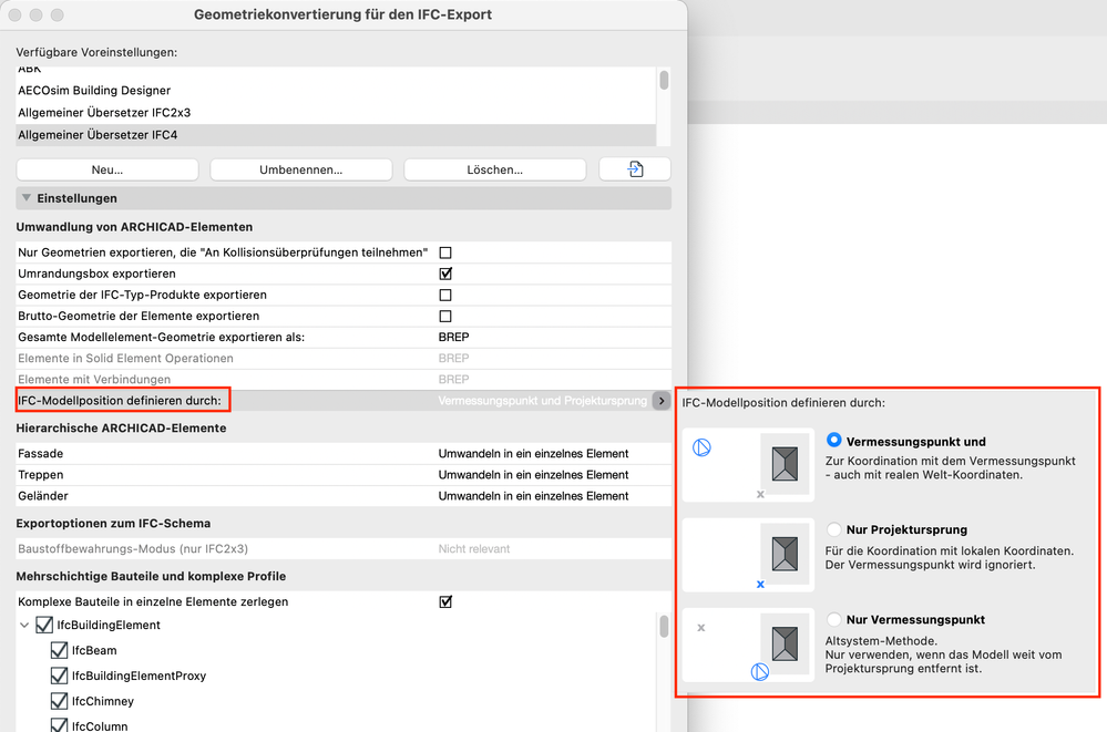

IFC Export
In den IFC Übersetzern für den Export wurde in den Voreinstellungen der Geometriekonvertierung unter Einstellungen > Umwandlung von Archicad Elementen der Punkt IFC Grundstückslage anpassen an durch den Punkt IFC Modellposition definieren durch ersetzt.

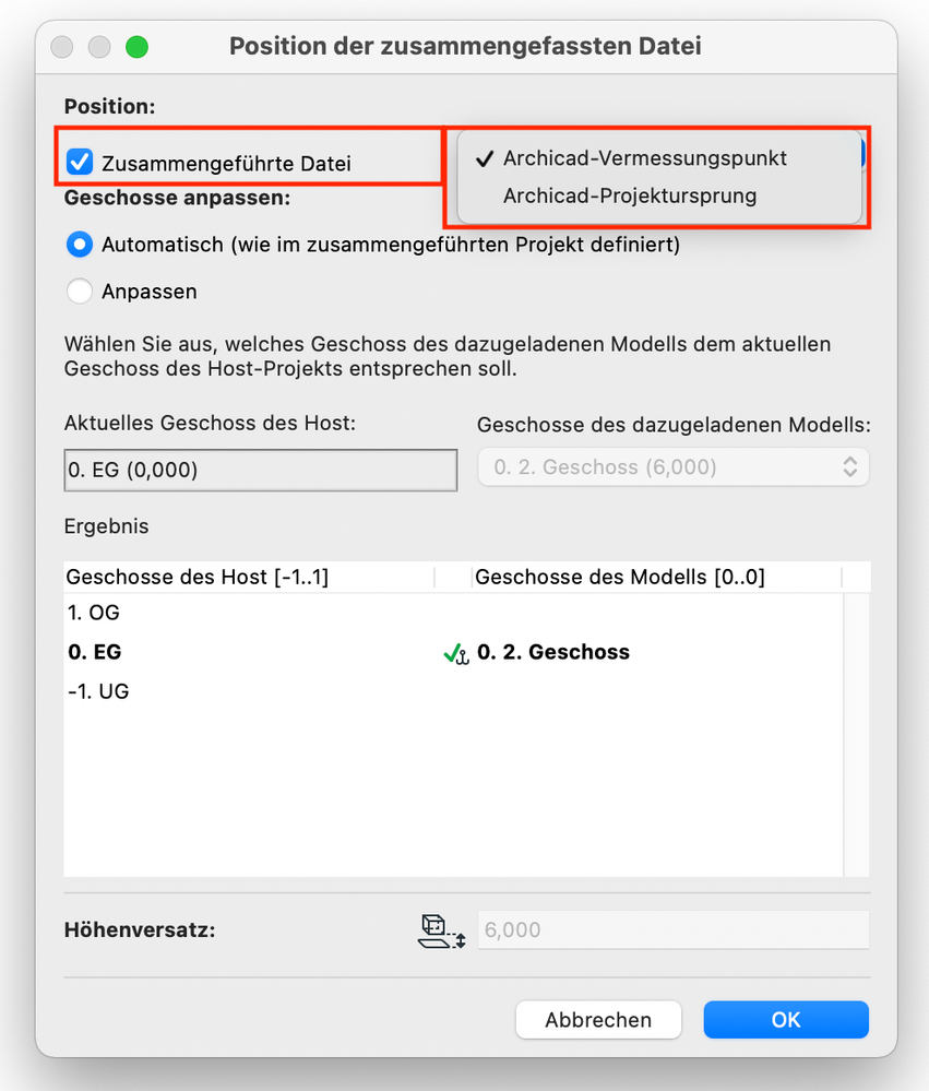

Wenn Sie eine Archicad Datei, eine IFC Datei oder eine DWG/DXF Datei zu Ihrer aktuellen Archicad Datei dazuladen möchten, müssen Sie bestimmen, wo diese Datei platziert werden soll. Entweder am Projektursprung oder am Vermessungspunkt. Beim Vermessungspunkt wird die Drehung des Vermessungspunktes ebenfalls berücksichtigt.
Beim Platzieren einer DWG/DXF Datei als XREF, haben Sie ebenfalls die Möglichkeit, die Positionierung zum Projektursprung oder zum Vermessungspunkt zu bestimmen.

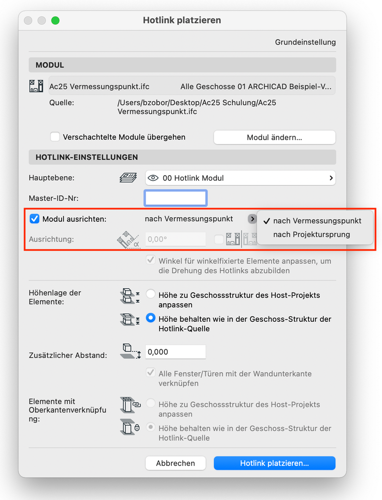

Hotlink
Beim Verknüpfen von Archicad Dateien, Teamwork Dateien, IFC Dateien oder RVT Dateien, haben Sie die Möglichkeit ähnlich wie beim Dazuladen, das Modul nach dem Projektursprung oder nach dem Vermessungspunkt auszurichten.
Hinweis: Bei der Nutzung einer IFC Datei als Hotlink, wird ein IFC Import Übersetzer benutzt. Die Funktion Modul Ausrichten wird in Verbindung mit dem Import Übersetzer / Geometriekonvertierung genutzt.
