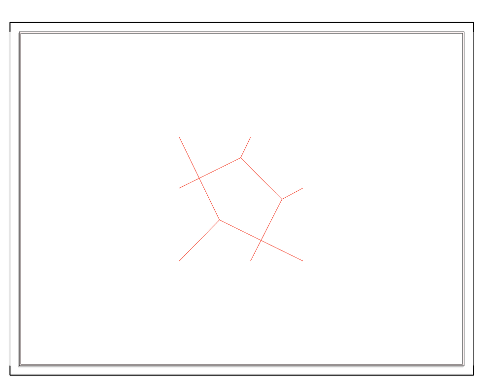

  • Legen Sie in einer Skizze (Linienzeichnung) fest, welches das zu wiederholende Grundmuster Ihrer Fassade sein soll.
  • Erstellen Sie eine Ansicht in der eine leere Fassade platziert ist.
  • Kopieren Sie die Linien des Grundmusters in diese Fassade.

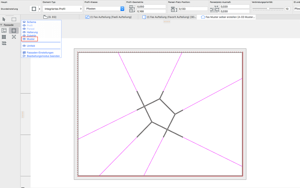

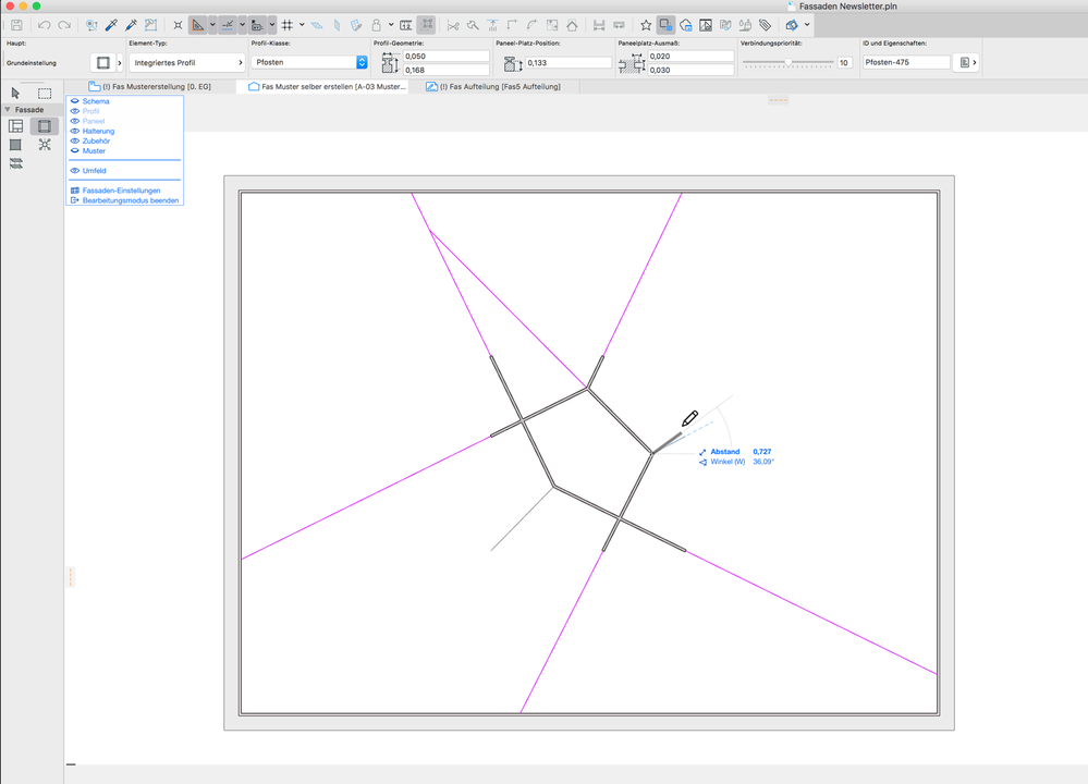

  • Aktivieren Sie im Fassadenwerkzeug das Fassadenprofil.
  • Zeichnen Sie mit dem Fassadenprofil das Muster nach.
  • Aktivieren Sie im Fassaden-Kontrollfenster das Muster.

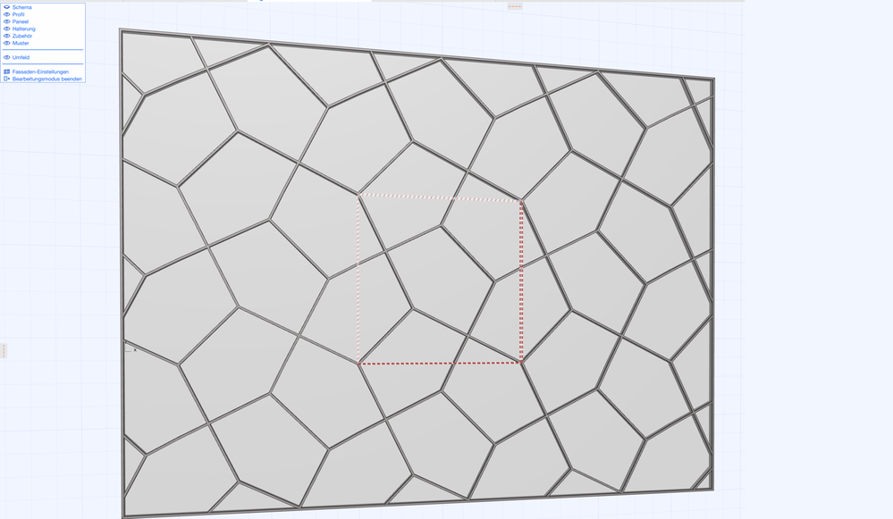

  • Im Anschluss erscheint ein roter Rahmen (Musterrahmen) um die Fassade.
  • KlcikenSie auf den Musterrahmen und passen Sie ihn mit Hilfe der Pet-Palette so an, dass sich das Muster nahtlos wiederholt.
  • Die Vorschau stellt Ihnen bereits beim anpassen des Musterrahmens die Wiederholung dar.
  • Haben Sie den Musterrahmen auf das Fassadenmuster angepasst, klicken Sie auf anwenden.
  • Nun wird die Fassade mit dem Fassadenmuster erstellt.
