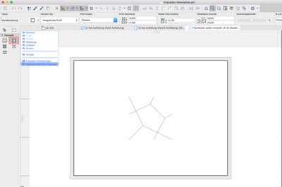

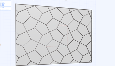

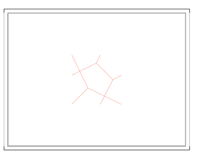

Seit Archicad 22 können Sie im Bearbeitungsmodus des neuen Fassadenwerkzeuges ein eigenes Fassadenmuster erstellen.Wo finde ich diesen Befehl? Legen Sie in einer Skizze (Linienzeichnung) fest, welches das zu wiederholende Grundmuster Ihrer Fassade sein soll. Erstellen Sie ei...
