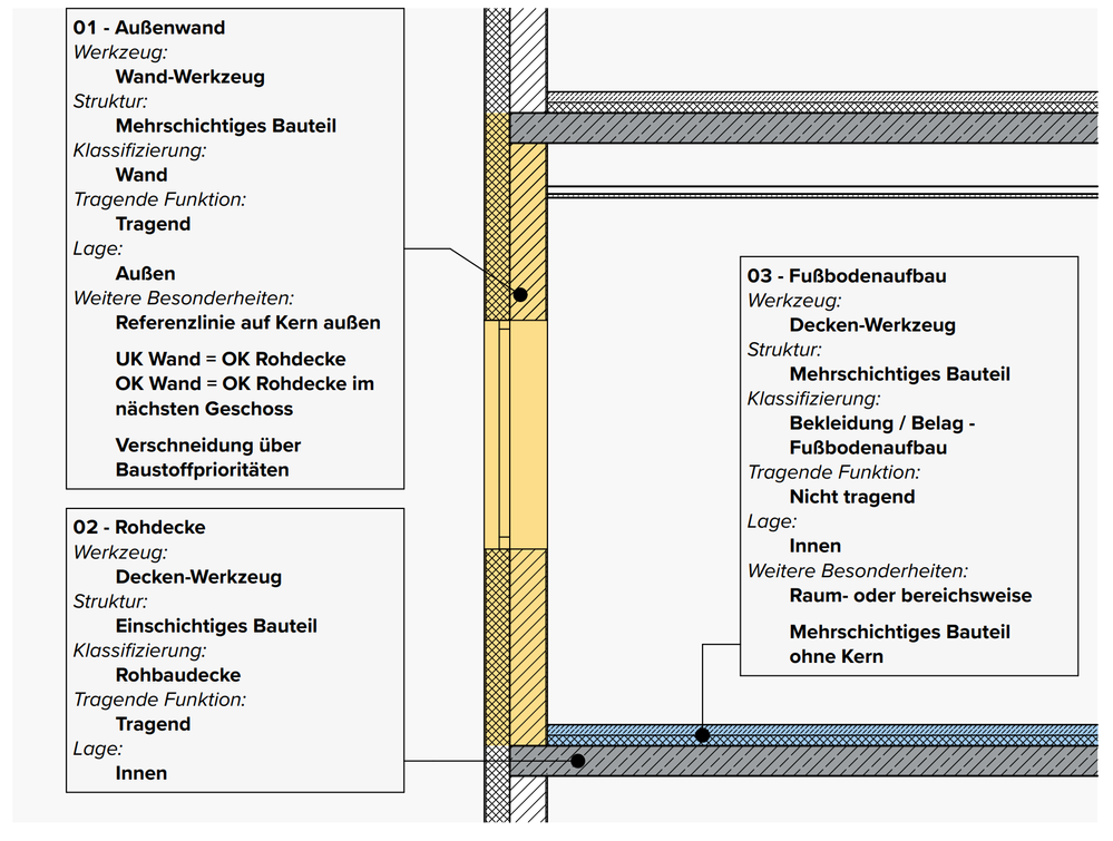

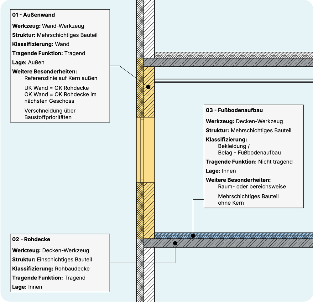

Die Archicad Modellierungsrichtlinie
Um BIM (Building Information Modeling) in Ihren Projekten erfolgreich einsetzen zu können, ist es elementar, entsprechend zu modellieren.
In der Modellierungsrichtlinie zeigen wir Ihnen, wie Sie beim Modellieren vorgehen sollten, um das bestmögliche Ergebnis im Projekt und beim Datenaustausch zu erhalten.
BIM in Archicad bedeutet, dass Sie nicht nur Ihre Pläne mit allen zugehörigen Informationen aus dem Modell ableiten können, sondern auch, dass Sie das Modell für die Generierung von Massen für die Ausschreibungen und für die Weitergabe an andere, fachplanende Disziplinen nutzen können.
Hierfür sollte eine entsprechende Qualität Ihres Modells vorgehalten werden, um im gesamten Planungsprozess die gewünschten Ergebnisse zu erzielen.
Diese Modellierungsrichtlinien basieren auf Archicad und werden im Zuge der kommenden Entwicklungen fortgeschrieben.
Sie können hier die Modellierungsrichtlinie in der BIMx Datei einsehen oder die unten aufgeführten Dokumente herunterladen.
