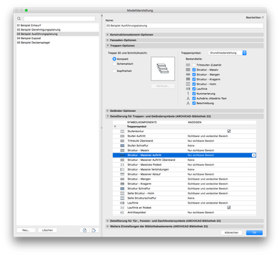

In manchen Fällen kann es notwendig sein, die Treppe mit verschiedenen Strukturdarstellungen anzuzeigen. Mit Hilfe der Servicevertrags-Bibliothek können die Treppen in verschiedenen Strukturdarstellungen im 3D dargestellt werden. Dieser Artikel zeigt Ihnen, wie Sie eine Trep...

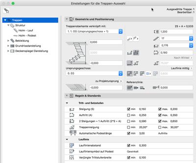

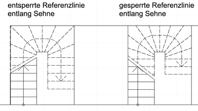

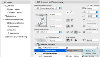

Ab Archicad 25 ist es möglich die Referenzlinie einer Treppe bei der Erstellung zu entsperren. Damit kann Archicad die Treppe an Hand der vorgegebenen Regeln einfacher erstellen, ohne dass Ersatzvorschläge notwendig werden. Dieser Artikel erklärt Ihnen diese Möglichkeit. Die...

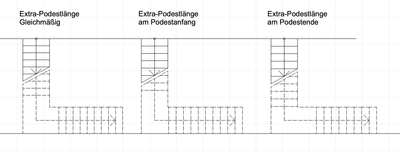

Archicad 25 bietet die Möglichkeit die Überlänge eines Treppenpodestes unterschiedlich zu positionieren. Dieser Artikel erklärt Ihnen die Einstellungsmöglichkeiten.Das Treppenwerkzeug bietet ab Archicad 25 die Funktion, die Extra-Podestlänge bei Treppen am Podestanfang, am P...

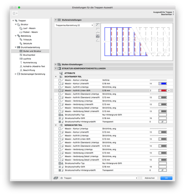

Ab Archicad 22 können Sie die Rohbaukanten von Massivtreppen darstellen lassen.In diesem Bild sehen Sie die Vorderkante der Setzstufe, die Vorderkante der Setzstufe und die Vorderkante des Rohbaus.Hier sehen Sie den Schnitt als Transparentpause zur Verdeutlichung der Linien....

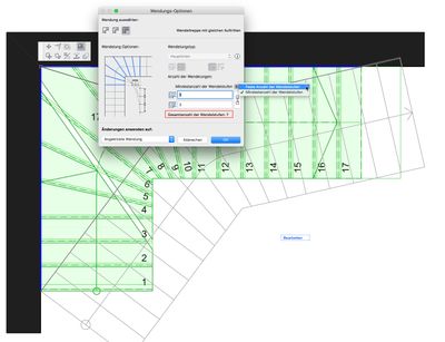

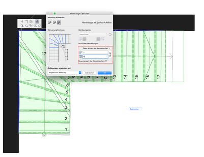

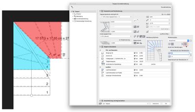

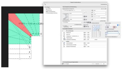

Ab Archicad 21 bietet das Treppen-Werkzeug verschiedene Möglichkeiten, die Wendelung (Verzug) der Treppenstufen zu beeinflussen.In den Grundeinstellungen der Treppe finden Sie die Verzugsmethode die Einstellung für Stufen in der Mitte der Wendung die Anzahl der verzogenen St...

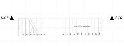

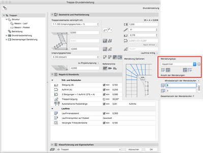

Es gibt vier verschiedene Wendelungsmethoden um eine Treppe in Archicad zu konstruieren (das heißt, alle Auftritte der Treppe sind gleich, sowohl auf der Geraden als auch im Bereich der Wendelung): Ein Punkt Methode Zwei Punkte Methode Hilfslauflinie Methode Hauptlinien Meth...
