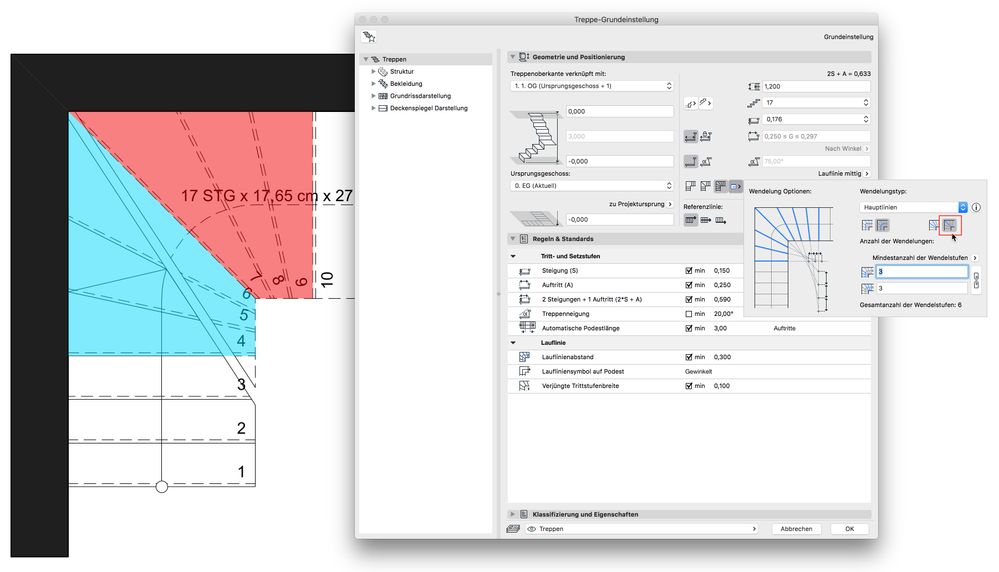

Ab Archicad 21 bietet das Treppen-Werkzeug verschiedene Möglichkeiten, die Wendelung (Verzug) der Treppenstufen zu beeinflussen.
In den Grundeinstellungen der Treppe finden Sie
  • die Verzugsmethode
  • die Einstellung für Stufen in der Mitte der Wendung
  • die Anzahl der verzogenen Stufen vor und nach der Wendung (entweder die Mindestanzahl oder eine feste Anzahl)
Hier sehen Sie die Wendung mit einer Setzstufe in der Ecke, dazu haben wir 3 gewendelte Stufen vor und nach der Wendung.
Wenn Sie die Wendung so einstellen, dass Sie eine Trittstufe in der Ecke erhalten, sieht die Treppe so aus.

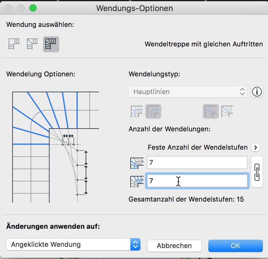

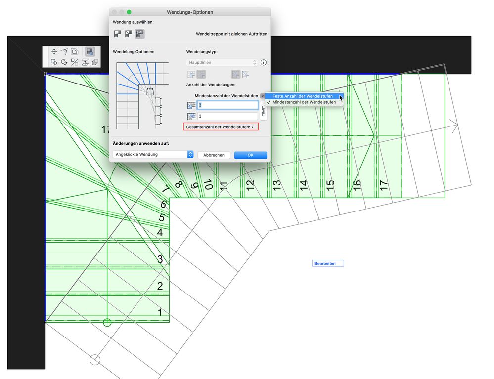

Sie können die Wendelung auch nachträglich beeinflussen:
  • Klicken Sie auf den Eckpunkt der Referenzlinie
  • Klicken Sie in der Pet-Pelette auf den Befehl Wendungs-Optionen
  • Ändern Sie die Auswahl auf Feste Anzahl der Wendelstufen
  • Darunter tragen Sie die Anzahl für die Stufen vor und nach der Wendung ein
  • Ganz unten sehen Sie die Gesamtanzahl
In diesem Beispiel stellen wir die Werte auf 4 und 6.
Unten stellen Sie ein, ob die Einstellungen nur für angeklickte Wendung oder die gesamte Treppe gelten soll.

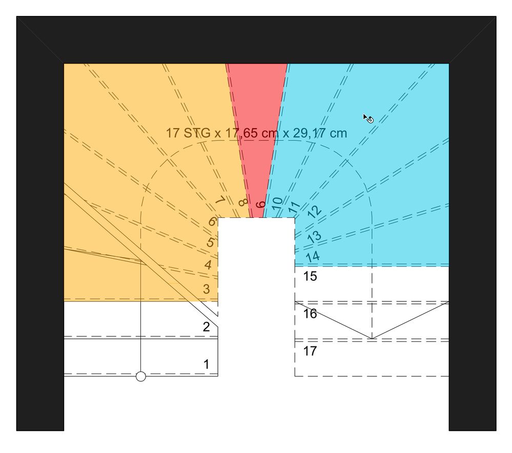

Wir haben nun eine Trittstufe in der Ecke, 4 gewendelte Stufen vor und 6 nach der Wendung.
Bei einer halbgewendelten Treppe haben Sie eine Stufe in der Mitte und die gewendelten Stufen davor (6) und danach (5).

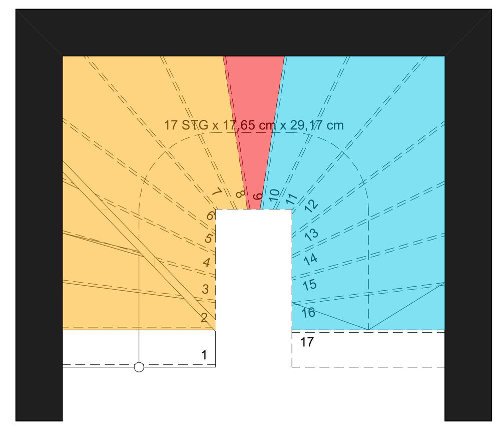

Stellen wir beide Werte auf 7, erhalten wir 15 Wendelstufen.
Die 1/2-gewendelte Treppe mit 15 gewendelten Stufen.
