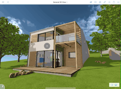

Unten rechts anklicken...Unten rechts anklicken...... Joystick ist nun aktiviert.... Joystick ist nun aktiviert.Aktivieren Sie den Joystick in der unteren linken Ecke, um den Rundgang-Modus zu aktivieren. Dieser schaltet auch die Schwerkraft ein und Sie können durch Türen gehen, aber nicht durch Wände oder andere Elemente.
  • Bewegen Sie den Joystick in eine beliebige Richtung, um sich zu bewegen. Passen Sie die Geschwindigkeit durch den Abstand zur Mitte des Joysticks an.
  • Ziehen Sie mit Ihrer anderen Hand, um die Kamera zu drehen.
Hinweis: Auf dem BIMx Web und Desktop Viewer sind die Schwerkraft und der Joystick separate Bedienelemente, da Touchscreens auf diesen Plattformen nicht üblich sind.

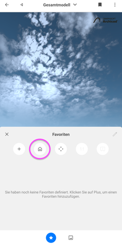

Ausgangsanzeige (Home)
Öffnen Sie die Favoriten-Palette und klicken Sie auf das Haus-Symbol, um die Ansicht auf die ursprüngliche Position zurückzusetzen.
Home-Button auf SmartphoneHome-Button auf Smartphone

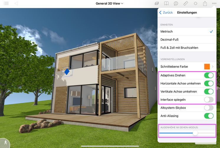

Anpassungsoptionen von BIMx
BIMx bietet mehrere Einstellungsmöglichkeiten, mit denen Sie die 3D-Navigation an Ihre Wünsche anpassen können.
Erweiterte VoreinstellungenErweiterte Voreinstellungen

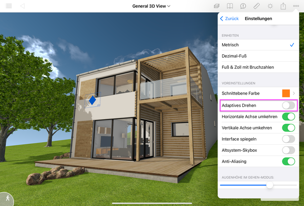

Adaptives Drehen
Um den automatischen Wechsel zwischen den Navigationsmodi Orbit und Rotation zu deaktivieren, deaktivieren Sie die Adaptives Drehen. Dadurch wird die manuelle Orbit-Taste aktiviert:
Adaptives Drehen deaktivieren um manuelle Orbit-Taste zu erhalten.Adaptives Drehen deaktivieren um manuelle Orbit-Taste zu erhalten.
Horizontale und vertikale Achse invertieren
Diese Schalter steuern die Drehrichtung der Kamera im Modus Drehen. Standardmäßig sind diese Optionen für die invertierte Achse aktiviert. Das heißt, wenn Sie Ihren Finger bewegen, dreht sich die Kamera in die entgegengesetzte Richtung.
Hinweis: Wenn Sie diese Option ausschalten, bewegt sich die Kamera in dieselbe Richtung wie die Eingabe.
Interface spiegeln
Standardmäßig befindet sich der Joystick auf der linken Seite und die Funktionstasten (Ausschneiden, Gehe zu Layout) auf der rechten Seite. Verwenden Sie die Umschalttaste, um diese Oberfläche zu spiegeln.
Einhandsteuerung im Rundgang-Modus
Standardmäßig ausgeschaltet, d. h. beidhändiger Rundgang-Modus: Bewegen Sie die Kamera mit dem Joystick (vorwärts, rückwärts und seitwärts) und drehen Sie sie mit der anderen Hand irgendwo auf dem Bildschirm. Aktivieren Sie die Option Einhandsteuerung, um die Kamera auch mit dem Joystick zu drehen - empfohlen für Smartphones im Hochformat. Diese einhändige Steuerung war die einzige Option in BIMx, bis die Standardeinstellung im Oktober 2024 auf den globalen Standardmodus „Beidhändiges Gehen“ umgestellt wurde.
Augenhöhe im Gehen-Modus
Mit diesem Schieberegler können Sie die Kamerahöhe im Gehen-Modus von 1,00m bis 1,99m einstellen.
