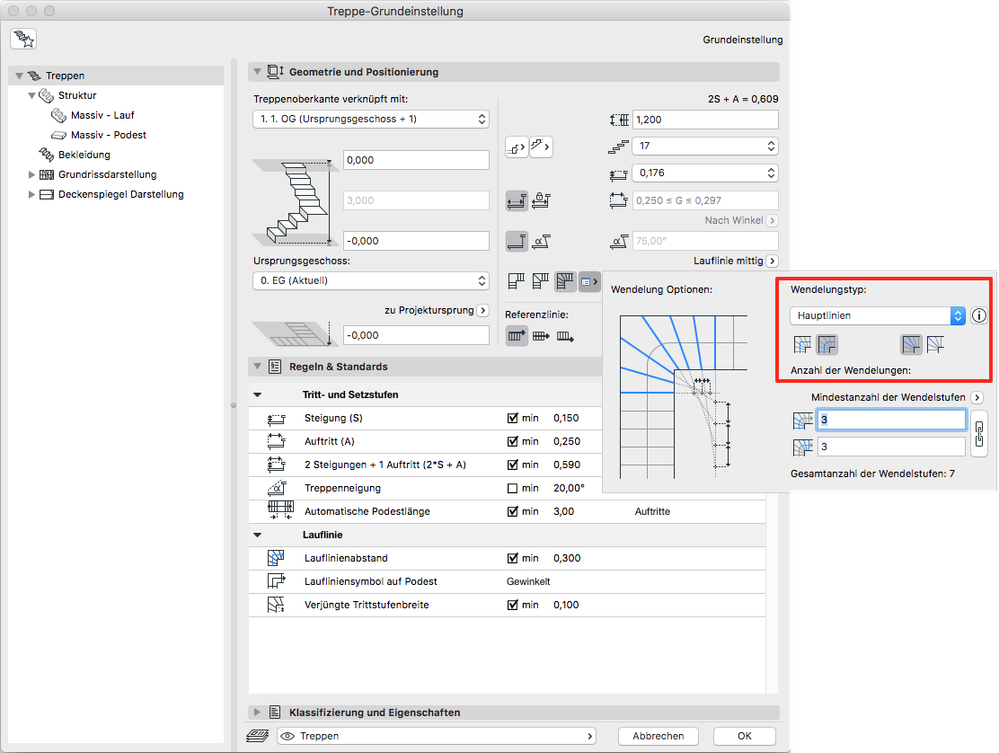

Ein-Punkt-Methode:
Steigung auf der Winkelhalbierenden
  • Der gleichbleibende Auftritt wird entlang der Lauflinie gemessen. Die Trittstufe die dem Wendelungspunkt am nächsten kommt, gilt als Winkelhalbierende.
  • Die Start- und Endlinien der Wendelung (letzte gerade Trittstufe) werden über die Eingabe der Wendelstufen definiert.
  • Die Start- und Endlinien bilden gleichzeitig den Schnittpunkt für den Wendelungsbereich.
  • Die gleichbleibenden Trittstufen werden über die Lauflinienpunkte definiert.
