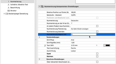

Die Nummerierung des zweiten Laufs soll nicht mit 1 anfangen. Stellen Sie die gewünschte Startnummer für die Treppe hier ein.

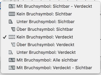

Die Grundrissdarstellung des zweiten Laufs müssen Sie einzeln einstellen.
