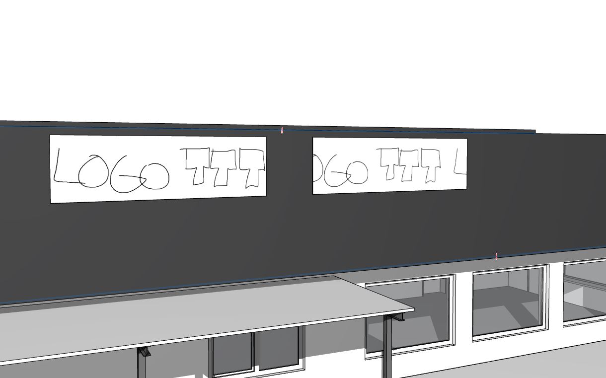

Möchte eine Geschäftsgebäude mit Werbetafeln erstellen. Um die Werbetafeln mit entsprechenden Logos zu füllen, habe ich eine Oberfläche mit einer eigens erstellten Textur erstellt. Den Werbetafeln (mit Wandwerkzeug erstellt) habe ich die neue Oberfläche zugeordnet.
Wie stelle ich ich ein, dass die Oberfläche oder das Logo mit der Wand mitspringt (siehe Bild)?
http://fs5.directupload.net/images/180625/yplor4h9.jpg
Bei der ersten Werbetafel ist es korrekt, bei der zweiten nicht mehr...

Das ist im Help-Center ziemlich gut beschrieben.
Siehe dazu hier:
https://helpcenter.graphisoft.de/handbu ... usrichten/
Beste Grüße!

Genau das ist es. Tausend Dank!

Ich würde eher das Objekt "Bild" verwenden und die Größe/Verhältnis an das jeweilige Logo anpassen.
Gruß
Markus
