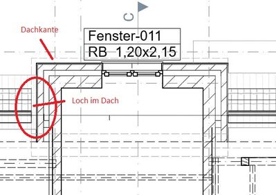

Ich soll ein Bestandsdach konstruieren. Das Dach ist ein Mansardendach. Auf der einen Seite ragt das Treppenhaus durch das Dach. Darüber liegt ein Schleppdach mit seitl. Dachüberstand. Wenn ich versuche diesen Dachüberstand zu erstellen, beeinflusst das die Dachfläche von dem Hauptdach so das dort ein "Loch" entsteht.
Wie kann ich das vermeiden?

Probiere mal in den Einstellungen des Daches (jenes dass den Trimmkörper bildet) bei Trimm-Köper: Konturen nach unten auf Aufsetzlinie nach unten umzustellen. Somit sollte die Trimm-Grenze bei der Aufsetzlinie enden.
vor 6 Stunden
Hast du getrimmt?
(Wäre eine wichtig Information...)
