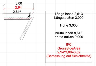

Hallo,
ich bin auf der Suche nach einer Übersicht bzw. Definition wie die QTO-Mengen von z.B. einer ifcWall berechnet werden.
Gibt es hierzu einer offizielle Übersicht von buildingSmart?
vg
1 ANTWORT 1
Hallo Andreas,
die Archicad Mengen sind in der Hilfe Dokumentiert, sind aber nicht die gleichen wie die BaseQuanities des IFCs
Die Dokumentation der Archicad Mengen findest Du hier.
Welche Basequantities ausgegeben werden ist hier beschrieben.
Der Buildingsmart gibt m.E. nicht an wie eine Menge eines Elementes kalkuliert wird, gibt als ausschließlich nur den "Ort" wo ein entsprechender Wert abgelegt werden soll. Die Mengen werden also von der jeweiligen Autorensoftware kalkuliert und dort platziert.
In Archicad werden Wände oder Wandschichten nicht auf Gehrung gefügt, sondern nach einer Prioritätsregel überlappend verbunden.
Die Berechnung der Fläche erfolgt auf Schichtmitte. Dies führt insbesondere bei spitzen Fügungen zu starken Unterschieden in den Mengen.
Bei Schichten von Wänden gilt auch in Archicad die Schichtmitte. Schichten werden leider nicht mit BaseQuantiites exportiert und bleiben CostomSets im IFC.
Ich hoffe das Bild hilft weiter.
