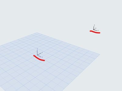

Wieso habe ich 2 UCS. Ich will eins haben. wie könnte ich einer von ihnen löschen?

Du siehst hier den Globalen Ursprung (blau in 3D, grau im Grundriss) und den von dir versetzten Benutzerursprung (schwarz).
Der Benutzerursprung kann entweder mit diesem Icon in der Symbolleiste versetzt werden, oder mit dem Tastaturkürzel "ALT-Shift" (ich vermute, dass du irrtümlich diese Tastenkombination gedrückt hast.
um den Benutzerursprung wieder auf den Globalen Ursprung zurückzusetzen, kannst du einen Doppelklick auf das Icon in der Symbolleiste machen.

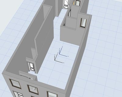

mahyarsoorani
Vielen Dank, Ich habe das Symbol verwendet. wird einer von ihnen nur versetzt. ich will einer von ihnen löschen.
