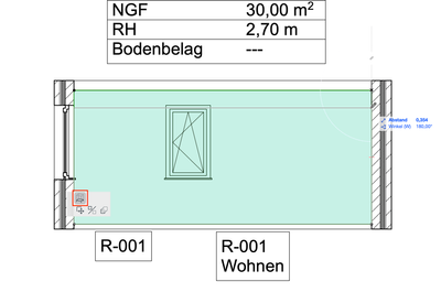

Seit Archicad 25 Update 2 (Build 4013) werden Räume auch in Schnitten/Ansichten und Innenansichten dargestellt.
Ebenso lassen sich die Räume jetzt auch wie andere Elemente in Grundrissen, Schnitten/Ansichten/Innenansichten und 3D-Dokumenten etikettieren.
Migration von vorhanden Projekten und Sichtbarkeit der Räume
Damit Sie ohne Änderung Ihre bestehenden Projekte verwenden können, gibt es unter Projektpräferenzen > Altsystem die Auswahl Raumstempel und ihre zugehörigen Etiketten in Schnittdarstellung ausblenden. D.h. möchten Sie die Räume darstellen, muss diese Option deaktiviert werden.
Bearbeitung der Räume in Schnitten/Ansichten und Innenansichten
Die Räume können durch den Befehl Höhe strecken in der Pet Palette bearbeitet werden.

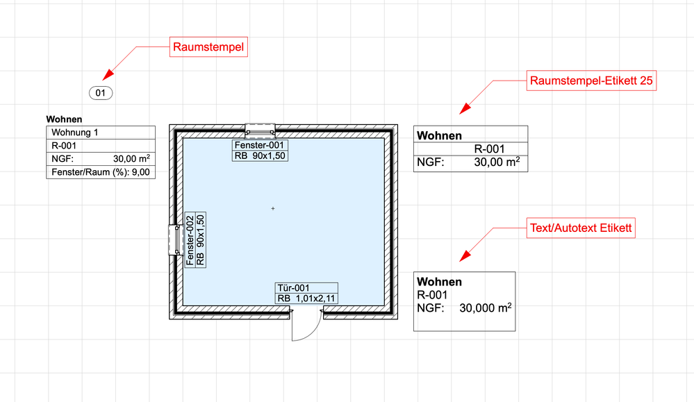

Für Schnitte/Ansichten/Innenansichten und 3D Dokumenten steht Ihnen das Etikett Text/Autotext und Raumstempel-Etikett 25 zur Verfügung.
In Grundrissen können, neben dem Raumstempel, nun auch Räume mit dem Etikett Text/Autotext und Raumstempel-Etikett 25 beschriftet werden.
Etikettieren Sie die Räume in Kombination mit dem normalen Raumstempel, können bei gleichen Maßstab unterschiedliche Inhalte dargestellt werden.
Dazu müssen Sie dann eine entsprechende Ebenenkombination erstellen und die Etiketten auf verschiedene Ebenen legen.
