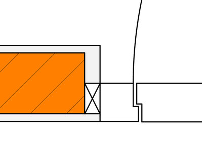

Schichteneinzug von Wände bei Einbaurahmen (Blindstock)
Hallo,
Ich habe folgendes Problem,
Ich finde keine Einstellung für den Schichteneinzug bei Türen bei welcher ein Blindstock einer Tür richtig eingeputzt wird.
Im Idealfall wäre es so dass bei einer Wandbündigen Tür Der Rahmen ein Maß von 65x70mm hab wobei dieser Bündig mit der Putzschicht der Wand ist. Dahinter soll eben ein Blindstock sein welcher sich zwischen Türstock und Ziegelmauer befindet. Dieser soll aber von den Putzschichten an der Ziegelwand verdeckt werden wodurch die Putzschicht dann theoretisch bis zum Türstock geht aber im Innenbereich der Öffnung dann eben eine andere Dicke hat als auf der eigentlichen Wandfläche…
hier einmal in 2d wie es aussehen sollte
