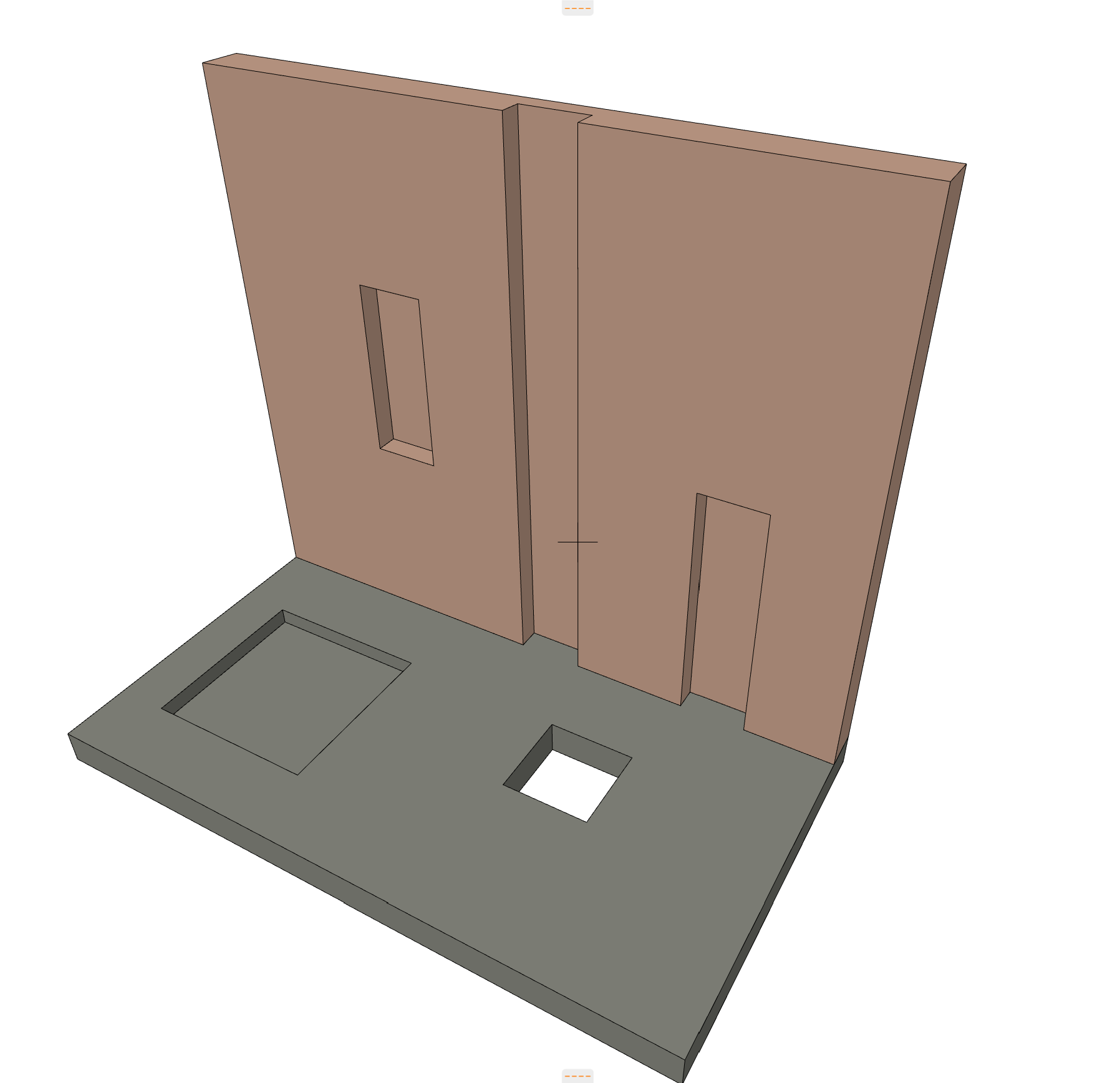

Hallo,
ich bin neu in AC23 und im Massivbau tätig. Seit Dezember arbeite ich mich in das Programm ein.
Wie fügt man Deckendurchbrüche, Deckenschlitze, Wandschlitze ein besten ein?
Hier ein Beispiel mit dem neuen Öffnungswerkzeug:
https://s19.directupload.net/images/200228/nlheg9ht.png

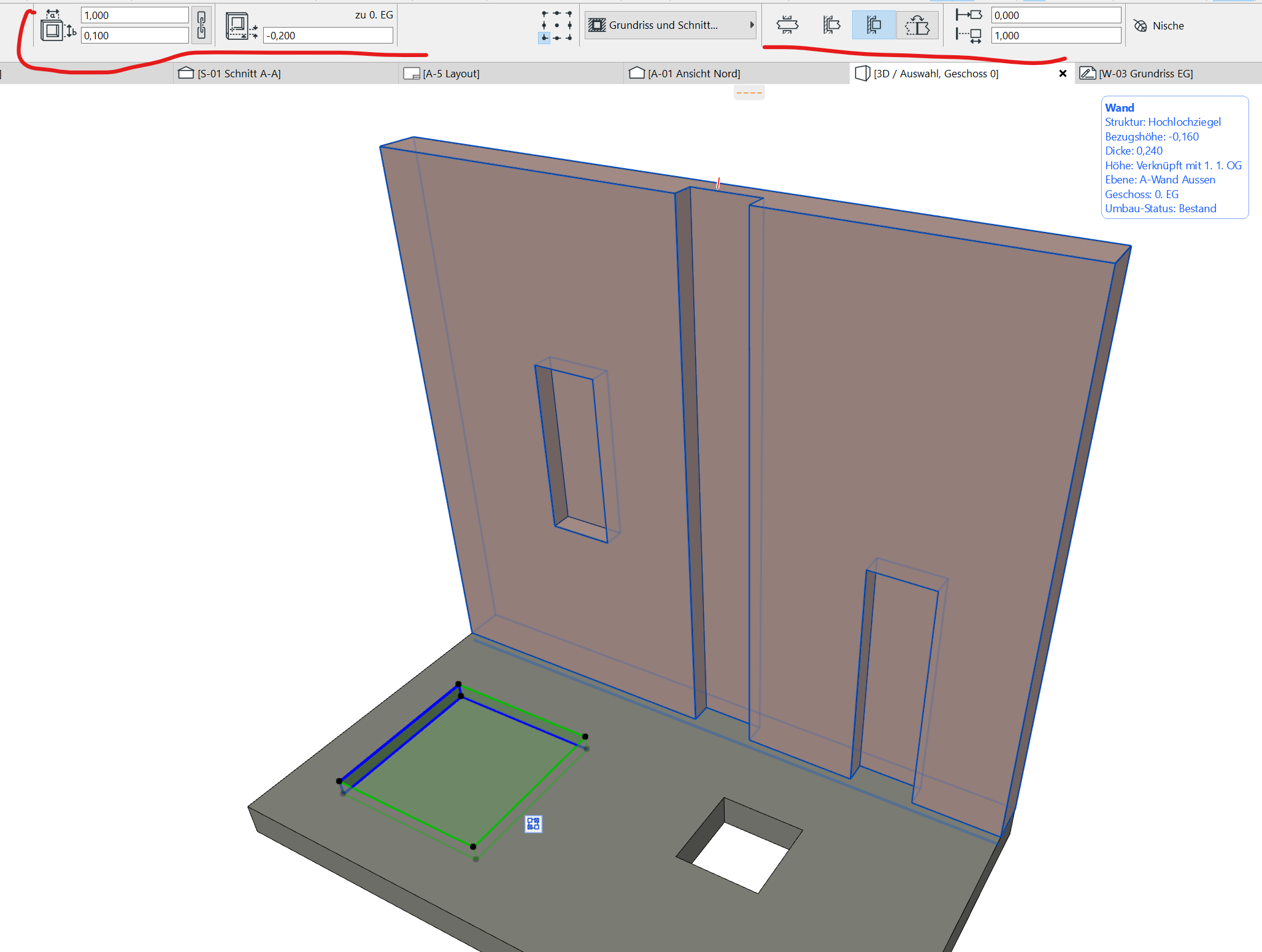

Nur die dazugehörige Einstellung im Dialog ist nicht verständlich aufgebaut:
Da heißt es z.B. "Begrenzung ohne, ein einer Seite, an beiden seiten" Versatz und Länge ?
Bei einer einfachen Wandnische brauche ich folgenden Angaben: Länge, Breite, Tiefe und Beginn ab Decke.
oder Beispiel 2:
Bei einem Deckenschlitz ist die Eingaben noch komplizierter:
https://s19.directupload.net/images/200228/hih4dgri.png
Die "Öffnungsbreite" muss links bei a eingegeben werden. Die Breite rechts bei "Länge". Sehr umständlich.
Gibt es hier nichts besseres, was näher an der Realität liegt?
