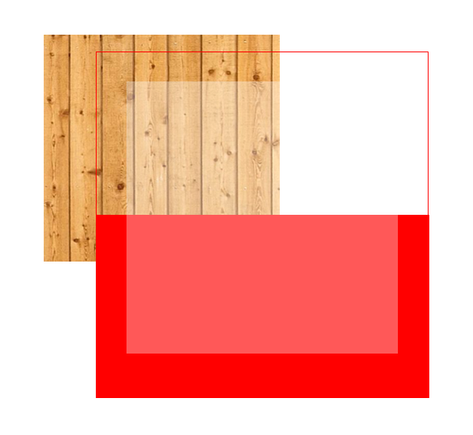

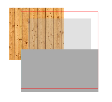

Hallo zusammen,
ich habe seit längerem das Problem, dass beim Publizieren von Layouts als PDF über "Sichern als" einige Schraffuren grau dargestellt werden.
Dabei handelt es sich immer um Layouts, die mit "Strg" dupliziert wurden und es betrifft nur die Schraffuren, die direkt auf dem Layout platziert sind und die beim duplizieren bereits vorhanden waren.
Einige Infos zu dem Problem:
  • nur Schraffuren, die direkt auf dem Layout platziert sind
  • der Vordergrundstift wird grau dargestellt, Transparenz bleibt erhalten
  • betrifft Layouts mit bereits vorhandenen Schraffuren, die mit "Strg" dupliziert wurden
  • ist die Seite beim speichern in AC geöffnet und wird betrachtet, tritt das Problem nicht auf. Nur bei Seiten die gerade nicht in AC offen sind (wenn man zB eine ganze Untergruppe als PDF speichert)
  • in Teamwork Dateien ist das unabhängig davon ob die Schraffur oder Seite reserviert ist oder nicht
  • passiert nicht bei Verwendung des Publishers
  • sobald der Stift der Schraffur einmal umgestellt wird, funktioniert es wieder normal
  • es muss eine Art "Auslöser" dafür geben, denn dieses Problem tritt nicht von Beginn an auf, sondern meist erst, wenn eine Zeit lang in der Datei gearbeitet wurde
  • wenn der Fehler einmal Auftritt, bleibt er in der Datei "gespeichert" und tritt dann auch auf, wenn aus der Teamwork eine Solodatei gespeichert wird
  • ist auch schon in früheren AC Versionen aufgetreten, bis AC23 kann ich es sicher sagen
  • wird auch vom Drucker in grauer Farbe gedruckt
PDF OriginalseitePDF Originalseite                        PDF duplizierte SeitePDF duplizierte Seite
           So sieht die Schraffur auf der Originalseite im PDF aus                                                So sieht die duplizierte Seite im PDF aus:
Noch einige Hinweise am Rande. Konkret verwenden wir oft weiße (teilweise transparente) Schraffuren, um Bereiche auf dem Layout abzudecken oder hervorzuheben. Den Publisher verwenden wir eher selten, weil es in den Projekten oft mehrere Mappen gibt und es leichter ist, sie durch auswählen der Untergruppen direkt mit dem richtigen Namen und an den richtigen Ort zu publizieren.
Vielleicht hat ja noch jemand dieses Problem oder mit Glück sogar eine Lösung.
