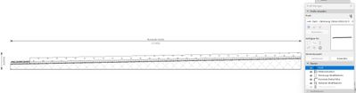

Hallo zusammen,
ich habe ein Profil für einen
erstellt (mit Dämmung, Folie und Gründach-Substrat) über den Profil-Manager. Jetzt möchte ich gerne die Mengen der einzelnen Schichten (m² / m³) auswerten. Funktioniert das? Für das Attika habe ich auch immer mit den Profil-Manager Attika-abschlüsse erstellt und angewendet.
Danke schon mal!
1 ANTWORT 1
Anna Gnizdiukh
Das funktioniert am besten mit einer Baustoff-Auswertung: https://community.graphisoft.com/t5/Projektdaten-BIM/Baustoffbezogene-Auswertung/ta-p/392731
