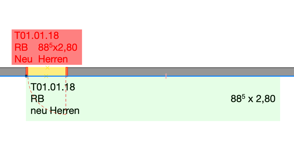

Hallo Zusammen,
wir bearbeiten gerade ein großes Umbau-Projekt und hier haben wir hohe Anforderungen an die Dokumentation, Beschriftung und Bemaßung. Durch die Nutzung der Umbau-Filter wird nun ein Problem mit den Tür-Markern evident: die Marker sind ohne Rahmen und mit Schraffur Hintergrund und Stift 0 (transparent) eingestellt. Nun werden die Marker der Neubau-Türen mit roter Schrift auf roter Schraffur (50% eingestellt) dargestellt, sowie - schlimmer - die Marker der Abbruch-Türen mit gelben Stift mit gelber Schraffur. Das ist ein Problem der nicht mehr gegebenen Lesbarkeit. Wenn ich in den grafischen Überschreibungen die Neubau-Schraffuren transparent schalte, werden leider auch sämtliche anderen Elemente (Wände, etc.) ohne Schraffur dargestellt. Ich konnte nicht expliziert die Tür-Marker transparent stellen!? Von einer Textfeldlösung möchten wir gerne absehen...

Christoph_N
Ich hab's! Also Türstempel sind Zeichnungsschraffuren und wenn ich bei der Neubau-Regel nur die Schnittschraffuren überschreibe, erhalte ich das gewünschte Ergebnis. So simple!?

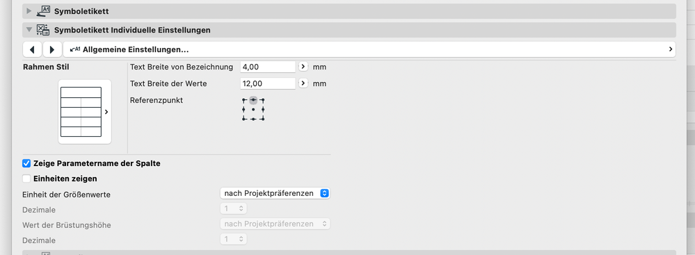

Christoph_N
In den Etikett-Einstellungen kannst Du die Textbreite für die Bezeichnung und die Werte separat eintragen. Das geht, ist aber irgendwie nicht 2025! Also Bezeichnung wäre z.B. das RB für Rohbau und als Wert gilt dann 1,01*2,135m. Zum besseren Verständnis empfehle ich den Rahmen einzuschalten, um die Effekte der Anpassungen zu erkennen.
Also auch wenn runxel die Tür-Marker als Alt-Technologie bezeichnet, könnte man die Etiketten fast auch darunter einstufen.

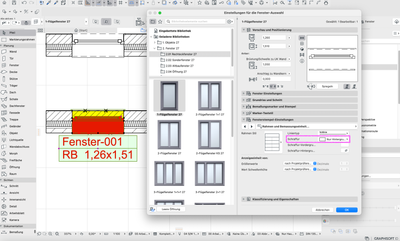

Christoph_N
Hallo,
nachdem, die Vorgehensweise mit dem Etikett geklappt hat, wollte ich die herkömmliche Variante testen. Ich habe stets im Rahmen der Marker/Stempel auf Hintergrund mit Stift 0. Dennoch wird diese als Mischschraffur 50% rot dargestellt. Das widerspricht der Aussage dass diese Einstellung nicht überschrieben werden können!? Das Troubleshooting ist denke ich zur unterschiedlichen Handhabung verschiedener Marker (wenn man nur gewisse Marker so oder so darstellen möchte). Aber das generelle Problem bekomme ich nicht gelöst.
